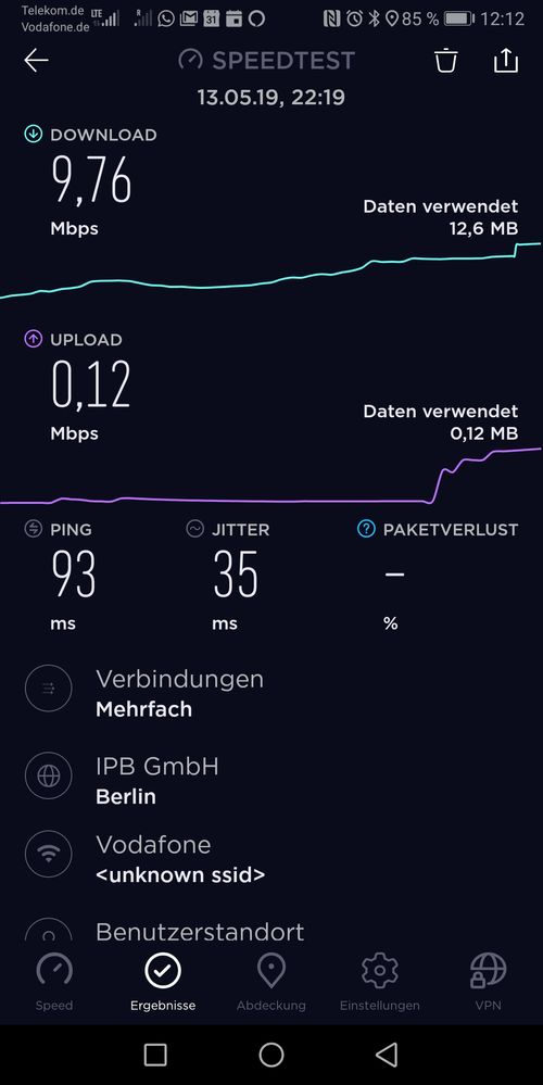

2. Seit einigen Tagen habe ich in den Abendstunden auch im Download massive Bandbreiten-Probleme. Gleichzeitig steigen meine Latenzen (Pingzeiten) in Bereiche, die absolut nicht mehr tragbar sind. Manchmal sind sie - unabhängig vom Server, mit dem ich kommuniziere - "nur" bei 50 ms (was ja auch schon unterdurchschnittlich ist), oft aber bei 100 ms bis hin zu 1000 ms (!). Die Bandbreiten sind währenddessen oft bei 9 MBit/s im Downstream und 0,2 MBit/s im Upstream. Das Problem tritt dabei nicht nur wenige Sekunden, sondern Minuten oder ggf. noch länger auf; irgendwann hört man dann halt auf zu zocken.

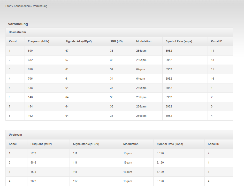

Screenshot Signalwerte angehängt

anbei einmal ein Handy-Screenshot vom 13.05.19, der die massiven Probleme zeigt (ja, WLAN - das lag aber nicht am WLAN; das Problem hab ich genauso am PC selbst gemessen).

Zur Bandbreite im Download. Das Segment ist in den Abendstunden ausgelastet und dadurch vermindert sich leider die Bandbreite teils dramatisch. Der Ausbau ist in Planung und soll voraussichtlich im September dieses Jahres abgeschlossen sein.
Zum Upload: Auch hier ist die Auslastung erhöht. Die 50 MBit/s sollten allerdings dennoch ankommen. Hier stimmt die Modulation der Kanäle nicht. Starte mal bitte das Modem neu (auch mal bitte 5 Minuten warten nach dem Strom-Entzug).

Zu Deinem Vorschlag: Kann ich gern in die Wege leiten. Dein aktuelles Modem unterstützt nur 8 Downstreams im D3.0-Netz. Am Download könnte sich da was tun. Im Upload fürchte ich keine Besserung. Wollen wir es testen?
