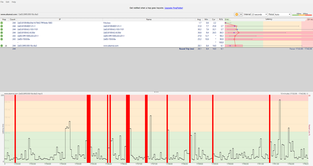

ich habe seit einiger Zeit Verzögerungen beim Internet. Das Problem trat sowohl mit meinem jetzigen Vertrag (250) und der neuen Homebox als auch mit dem alten Vertrag (25) und der damaligen Homebox auf. Es besteht also seit mehr als einem Jahr. Es ist so, dass in regelmäßigen Abständen (gefühlt im 2-Minutentakt) der Aufruf von Websites oder auch beim Datentransfer alles stoppt und nach ein paar Sekunden (mal mehr, mal weniger; zwischen 10 und 30, würde ich sagen) geht es dann weiter. Ich hatte schon einen Technikertermin, bei dem aber nur einmal gemessen wurde, ob aus der Leitung was rauskommt. Da dort ein Signal (offensichtlich in voller Stärke) anlag, war das Problem für den Techniker dann erledigt. Ich habe mal den Pingplotter drüberlaufen lassen (siehe Anhang).
Wir haben zwischenzeitlich mal einen Rechner über die Handys (o2-Netz) mit dem Internet verbunden. Da lief das problemlos und die Aussetzer traten nicht auf.

die Fehlerrate auf dem Rückweg ist an Deinem Anschluss sehr hoch.
Ich möchte gern einen Techniker beauftragen, der sich das vor Ort anschaut. Wenn das für Dich in Ordnung ist, dann brauche ich noch eine Handynummer, damit wir einen Termin vereinbaren können.
