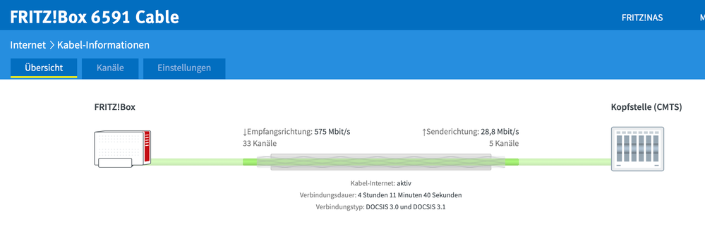

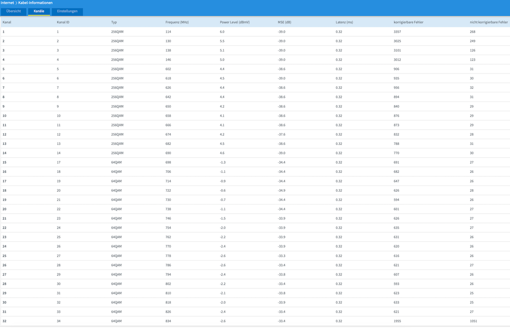

am 28.11.2021 11:03
Hallo Tobias,
läuft seit >93 Stunden. Es werden aber relativ viele Kanalfehler in der Verbindung angezeigt:
vG Uwe

offenbar tritt das Problem mit den Abbrüchen sehr sporadisch auf. Die Fehlerrate im Downstream ist verschwindend gering und hat keinen Einfluss auf das Signal. Wir haben mal das Monitoring am Modem aktiviert um die Daten in kürzeren Abständen zu erfassen.
