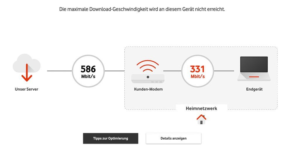

Auch der Vodafone Speedtest zeigt das am Router nur knapp die Hälfte ankommt... Allerdings scheint mir mglw. auch irgendwas in der Fritz.Box nicht richtig zu sein. Ich sitze im Grunde neben dem Router.

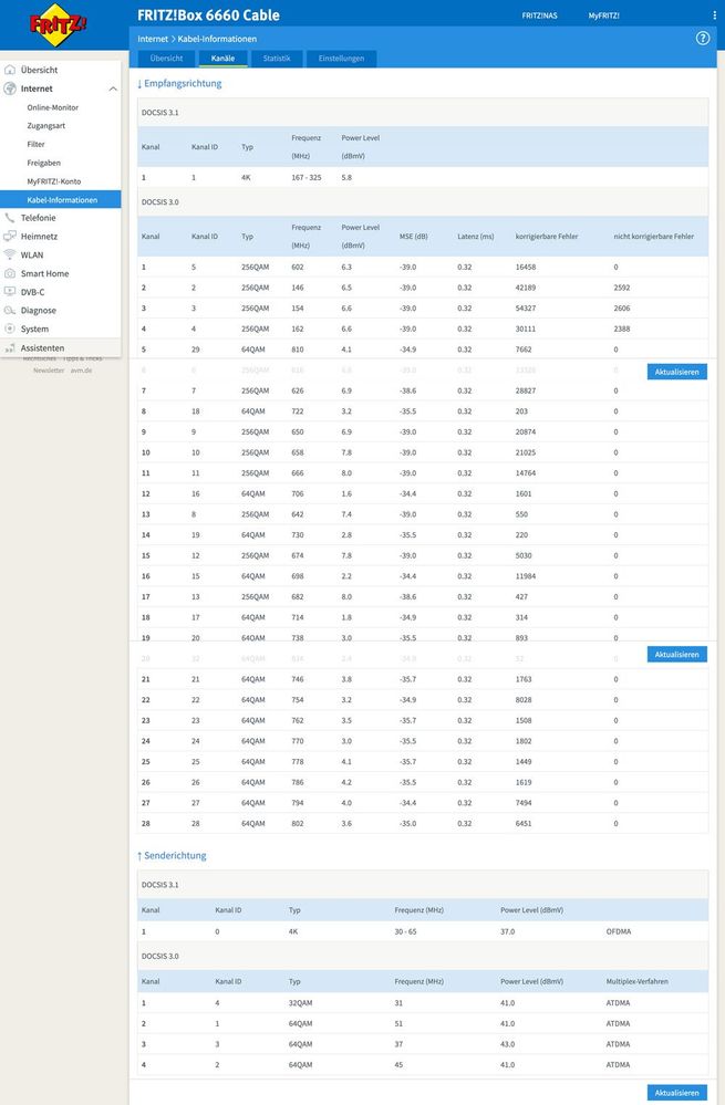

Hier mal die Signalwerte, ich hab leider keine Ahnung ob das gut oder schlecht ist. Die Probleme bestehen alle weiterhin und Stadia ist im Grunde unspielbar Abends...
