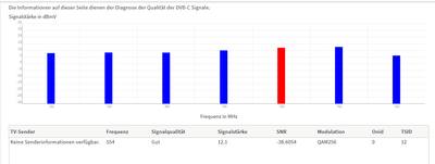

am 02.03.2025 22:47
Hallo Peter165, danke für die schnelle Rückmeldung. Ja, Passau ist mein Wohnort. Der Mitarbeiter der Hotline konnte mir nicht weiterhelfen, da er den Übertragungsweg Fritzbox -> TV über DVB-C nicht kannte.
Meine Erwartung ist mehr als 1 freier HD Sender und weitere freie SD Sender - solange diese noch verfügbar sind.
Spektrum sieht wie folgt aus:

am 02.03.2025 23:06
@Passauer123: Danke dir, aber so ähnlich hab ich das erwartet.
3sat HD ist in der Tat der einzigste unverschlüsselte HD Sender der zu sehen sein dürfte.
Auf Grund meines Verdachtes der sich mit dem Spektrum mehr oder weniger bestätigt hat, poste bitte mal die Modemwerte der 6591.
Geht über das Menü der FritzBox, da dann Internet dort Kabel-Informationen, dort der Reiter: Kanäle.
Daher die Angaben für die normalerweise zu empfangenden unverschlüsselten Sender.
