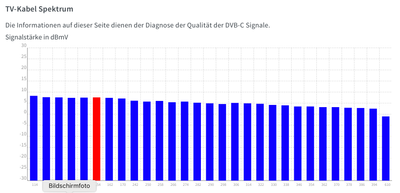

Ich wohne in Bad Vilbel - bei Frankfurt - muss man ggf auf andere Frequenzen ausweichen ? ich habe die TV ja einfach automatisch konfiguriert - ( Sendersuche ) .
PANK
Hilft das ?

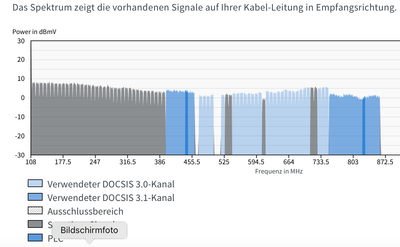

Hallo PANK,

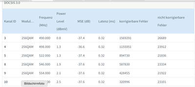

danke für die Daten von Deiner Fritz-Box. Auffällig ist dort ein starker Abfall der Signalpegel hin zu den hohen Frequenzen. Aber eigentlich sind alle noch im grünen Bereich. Leider hast Du nur ein Bild mit 6 DOCSIS Kanälen gesendet. Auf dem ersten Bild steht aber Dein Anschluss hat 35 Kanäle, 30 für den Download und 5 für den Upload vom Internet. Auf den 6 Download Kanälen aus dem letzten Bild sind auf allen Kanälen sehr viele Fehler zu sehen. Die Ursache von solchen Fehlern sind oft Störsignale im Kabel. Das kann von einem schlecht abgeschirmten Koaxialkabel kommen. Dann können Funksignale in das Kabel eindringen und verursachen dort diese Fehler. Es sollten nur Kabel verwendet werden, mit einer Dämpfung der Einstreuung von mehr als 130 dB eingesetzt werden.

Die Sender sind bei dir auf 130 Mhz.
Laut deinen Screenshots, die Pegel sind in Ordnung, auch der MSE Wert bei den Modemwerten. Die Anzahl der Fehler die ignoriere ich, bei mir sieht da durchaus schlimmer aus.
Was du mal machen könntest, beim Spektrum für TV, da mit der Maus auf 130 Mhz zu gehen, dann werden die Sender angezeigt die da drauf sind und auch Empfangswerte, das dann bitte mal posten.
Und die Werte für die Senderichtung posten.

wie sieht es denn mit dem TV Empfang der Nachbarn aus, die auch an der Leitung von VF angeschlossen sind? Die viele Fehler sind bei einem normalem Transfer über das Internet unkritisch, da dann als Protokoll TCPIP verwendet wird und alle fehlerhaften Datenblöcke so lange wiederholt werden, bis sie fehlerfrei übertragen werden konnten. Bei einer live TV Übertragung kann man keine Datenblöcke wiederholen und jeder nicht korrigierbare Fehler ist dann eine Bild oder Ton Störung. Die Anzahl der nicht korrigierbaren Fehler in nur 77 Tagen ist schon in Summe bei den 6 Kanälen aus der Liste sehr hoch und liegen schon bei 76 Fehlern in der Stunde. Das kann man nicht vernachlässigen. Wenn man die Summe über alle 30 Kanäle bilden könnte, dann würde das sicher noch schlechter ausfallen.
Wenn die DOCSIS Kanäle so viele Fehler haben, dann sieht das bei den DVB-C Kanälen sicher nicht anders aus. Leider zeigen die meisten TV Geräte die Anzahl der nicht korrigierbaren Fehler auf dem aktuellen DVB-C Kanal nicht an.

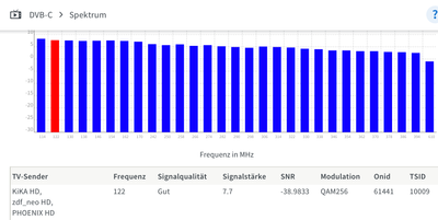

Was die 122 Mhz angeht, das sieht gut aus.

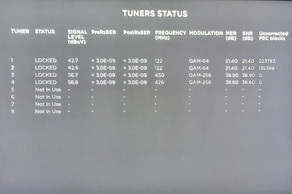

Die Loewe TV, die dürften auch Empfangswerte anzeigen, bekommst das irgendwie da mal ein Foto davon zu posten?

Diese Fehler, sprich da könnten Codewörter nicht mehr korrigiert werden die für Fehlerrobuste Übertragung genutzt werden ist eine reine DOCSIS Sache, mit TV hat das nichts zu tun.

Hallo Peter165,
@Peter165  schrieb:
@Sigi-DD: Ich wünschte mir hier würde eine Vodafone Station genutzt werden, die zeigt diese Fehler nicht an.Diese Fehler, sprich da könnten Codewörter nicht mehr korrigiert werden die für Fehlerrobuste Übertragung genutzt werden ist eine reine DOCSIS Sache, mit TV hat das nichts zu tun.
wird genau so auch bei DVB-C angewendet und die GB1 zeigen diese Fehler auch an.
Bei einigen Kunden mit sehr vielen Fehlern auf den DOCSIS Kanälen gab es dann auch hier auf der Tuner Seite der GB1 nicht korrigierbare Fehler wie im Bild.
@Peter165  schrieb:
Das das ne Ursache hat ist auch klar, die muß aber nicht zwangsläufig nur beim Kunden zu suchen sein.
Deshalb habe ich auch gefragt, ob es bei Ihm auch Nachbarn gibt, die auch einen Kabelanschluss von VF haben und würde gern wissen ob die auch diese Probleme haben. Die Störung kann natürlich schon von der Straße kommen.
Viele Grüße Siegmar
Ehrlich gefragt, was willst du damit sagen?
Du wohnst im exKD Gebiet, wo 122 Mhz nicht für mehr Kabel TV genutzt wird. Sieh dir auch mal die Pegel für 122 Mhz an. Die sind für Kabel TV oder auch Kabel Internet viel zu niedrig.
Im Spektrum von @PANK für 122 Mhz, QAM256 das passt nicht zu den QAM64 aus deinem Screenshot.
450 und 426 Mhz, sind bei exKD genutzte TV Frequenzen, aber nicht bei @PANK zutreffend für TV, also nicht vergleichbar!
