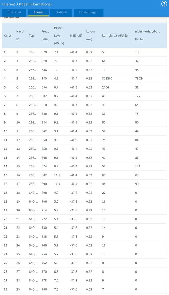

Deine Werte von der Fritzbox sehen auch gut aus, vielleicht kannst du noch bei Internet > Kabel-Informationen > Kanäle schauen ob bei den Internet Kanälen "nicht korrigierbare Fehler" auftauchen. Ich habe hier zumindest auch einen weiteren Kanal der eine kleine Anzahl aufweist.

Ich finde dies schon sehr Aussagekräftig, da diese über den gleichen Weg (Übergabepunkt, Verstärker, Kabel, usw) zu den selben Antennendosen reinkommen. Ob jetzt ein Kanal (256QAM) für Internet genutzt wird oder für einen DVB Datenstrom macht an sich keinen Unterschied.
Die Werte von @Steve1860 sehe ich eher kritisch. Der Power Level ist im Rahmen, dass aber auf allen  Kanälen zwischen 570-690 Mhz unkorrigierbare Fehler sind, zeigt doch, dass an seinem Anschluss was nicht in Ordnung ist. Diese Werte sind dann vermutlich auch auf den Kanälen bis runter zu 522 Mhz und somit in den DVB Bereich. Unkorrigierbare Fehler sollten eigentlich immer Null sein.
Doch, DVB-C ist nicht DOCSIS.
Ich sag mal so, wenn ich mir bei meiner eigenen 6591 so die unkorrigierbaren Fehler beim Internet ansehe, aber keine Problem mit Sky Cinema Prmiere HD hab (nur inoffiziell und nur so lange wie das noch geht), ne passt nicht.
