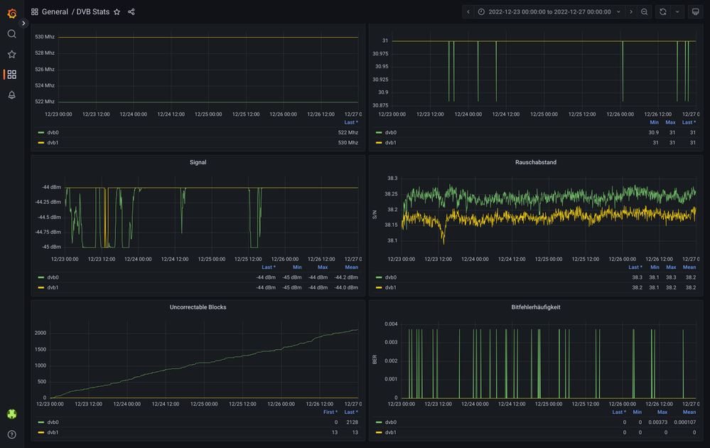

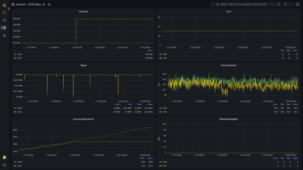

Damit ich mir mal ein Bild von der Störung machen konnte, hab ich mit einer alten DVB-C Karte einen Langzeittest gemacht. Hier sieht man wie bei 522 Mhz auf beiden Tunern die unkorrigierbaren Fehler parallel hochgehen.
Auf 530 Mhz tritt hingegen kein einziger Fehler auf.
LangzeitmessungLangzeitmessung
Die Fehler sind unregelmässig und es können auch mal bis zu 2-3 Stunden fehlerfrei sein.
Fehler tritt meist 1-2 mal pro Stunde aufFehler tritt meist 1-2 mal pro Stunde auf

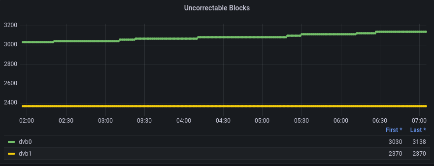

Ich habe über die Feiertage auch nochmal eine genauere Langzeitmessung gemacht, da die Messung oben nur pro Minute Werte ermittelt. Diese hat nun eine Auflösung von einer Sekunde, somit werden auch Werte wie Bitfehlerhäufigkeit, Lock und SIgnal genauer erfasst.
Langzeitmessung mit 1s AuflösungLangzeitmessung mit 1s Auflösung

 Die Graphen dazu:
Mehr anzeigen
@WolfgangN: Danke dir.
Das es Probleme beim Empfang auf 522 Mhz in Augsburg gibt, ich denk das ist unstritttig. Warum da nun der Sky Q "verrückt" spielt, das scheint wohl ne andere Geschichte zu sein?
