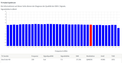

Mach bitte über das DVB-C Menü der FritzBox einen Sendersuchlauf, dann im DVB-C Menü über den Punkt Spektrum dieses erstellen lassen. Dort werden dir nur die für TV genutzten Frequenzen angezeigt, gehst du da auf einen Balken, dann die Werte für jene Frequenz. Das dann mal posten, am besten mit den Angaben fürs Erste HD bzw. ZDF HD.
-> Hier die Werte für einige Sender:

Fast vergessen, Pegel wie der MSE Wert sind in Ordnung.
