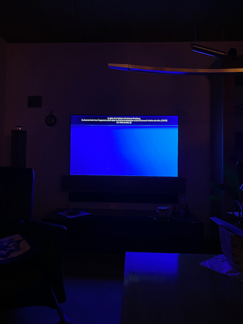

Pixel + Tonprobleme - Bild schaltet sich ab (blaue Maske Fehler 11010); kurzes umschalten bis zur nächsten Störung. Die Störungen gehen rund um die Uhr.

Wie schon oben beschrieben, im Raum Augsburg gibt es die gleichen Probeme seit GENAU der Frequenzumstellung von Kabel Vodafone Anfang November, Filme auf dieser Frequenz von z.B. Sky Premieren HD lassen sich mit Sky Q Receiver nicht mehr richtig speichern, Fehler "Teilweise aufgenommen (56m) , Kein Empfang [11220]", Programme fallen teilweise aus mit schwarzem Bildschirm, Fehler 11010.

Aufnahmen werden nicht vollständig aufgezeichnet, das Bild ist sehr häufig gestört (blaue Maske 11010) und man ist ständig am Schalten 😞
