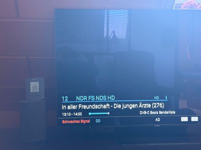

Seit einpaar Tagen habe ich das Problem, dass die Senderqualität teilweise sehr schlecht ist, die Senderstärke aber bei 100% liegt. Ich habe schon einen neuen Sendersuchlauf gemacht, es hat aber keine Veränderung gebracht.
Seltsam finde ich, dass die Senderqualität bei den zuerst gefundenen Sendern sehr schlecht ist, je höher die Sendernummer eird, desto besser wird auch die Senderqualität (siehe beispielhafte Bilder).
Kann man daraus schließen, wo das Problem liegen Könnte?

Das verstehe ich nicht, in der ganz rechten Spalte wird doch die Qualität angezeigt.
Ich erkenne es auch daran, dass das Bild beiden niedrigen gefunddenen senfern 'saumäßig' ist, siehe Anhang. Auch im TV Menü werden mir bei 'Signaleigenschaften' entsprechend schlechte Werte angezeigt.

Von der Angabe dessen was da bei den Signaleigenschaften zu sehen ist für den NDR NDS könnte die Signalstärke auch zu hoch sein. Dem widerspricht der andere Screenshot wo zu lesen ist Schwaches Signal.
