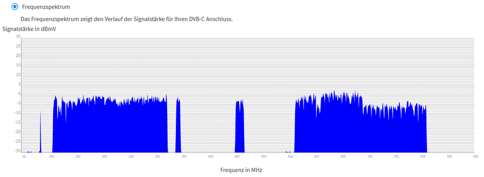

Im PLZ Gebiet 89340 sind seit der heutigen Frequenzumbelegung bei mir im Free-TV nur noch 12 Sender empfangbar (kam etwas überraschend ohne Ankündigung per Post oder via Mail, auch die online Terminabfrage brachte noch vor kurzem kein Ergebnis).
Ein Sendersuchlauf von TV und FritzBox brachte identische Ergebnisse.

Das Frequenzspektrum sieht etwas lückenhaft aus. Wurden die Frequenzen so weit verlegt, dass sie keiner mehr findet? Lachender Smiley

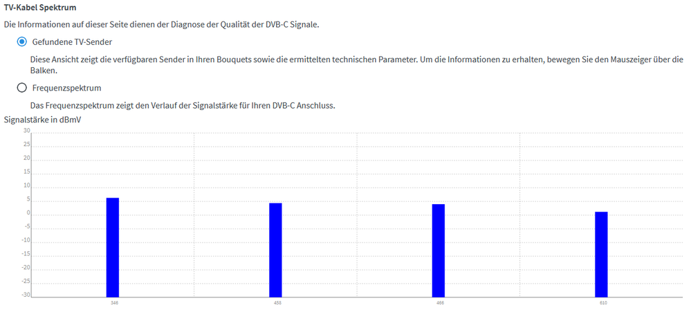

Noch besser ist das Bild der gefundenen TV-Sender Smiley (überglücklich)
Da das ja nun nicht wirklich ein Individualproblem ist hoffe ich darauf, dass ich hier vielleicht ein paar Infos ergattern kann was denn da schiefgelaufen ist.
Eben kam noch eine Rückmeldung aus Günzburg (PLZ 89312) rein: Im Prinzip eine Wiederholung dessen was ich geschrieben habe, identische Probleme.
