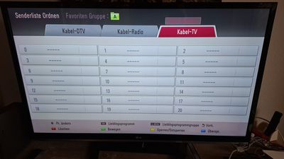

Als absoluter Neuling eine Frage. Ich habe einen Giga Zuhause 100 Kabel inklusive Tab abgeschlossen. Den Router mit Antennenkabel in der Wand und über Netzwerkkabel mit dem Fernseher verbunden. Internet funktioniert, Netzwerk lt TV ist ebenfalls hergestellt. Bei einem Sendersuchlauf werden allerdings keine Sender gefunden. TV habe ich schon auf Wekseinstellungen zurückgesetzt, den Router neu gestartet. Leider werden keinerlei Sender gefunden. Was mache ich falsch?

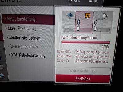

Hallo Siegmar, vorab vielen Dank. Ich habe ein zusätzliches Kabel von der Dose zum TV angeschlossen, bekomme beim Sendersuchlauf aber nur Programme mit DTV aber keine Kabelprogramme. Was läuft da falsch?
Hallo Thopri-13,
es gibt im Kabel nur noch digitale TV Programme. Die analogen Programme wurden schon vor etwa 7 Jahren in den meisten Regionen abgeschaltet. Ohne eine Smartcard sollten etwa 100 TV Sender und knapp 100 Radio Sender frei empfangbar sein. Die TV Geräte müssen aber zwingend DVB-C tauglich sein.

Hallo Siegmar,
Ja mein LG47LS569S ist zwar etwas älter, verfügt aber über einen Triple Tuner, u.a. mit DVB C.
Ein Netzwerk Unitymedia wird auch erkannt und aufgebaut.

Hm, also mit dem GigaZuhause100 Kabel inklusive TV Connect Vertrag sollte ich aber schon eine Latte voll Kabelsender empfangen können oder täusche ich mich komplett?
 Leider wird mir keiner nach der Sendersuche angezeigt
Hallo Thopri-13,
es gibt nur noch DTV Sender! Der TV ist von 2012, damals gab es fast nur analoges TV und das Digitale TV wurde gerade erst eingeführt. Unterdessen gibt es nur noch in wenigen kleinen Netzen auch noch analoges TV. Die meisten Kabelnetze sind aber nur noch Digital. Es kann also auch nur noch Sender in der DTV Liste geben und dort sollte es TV und auch Radio Sender geben.
Viele Grüße Siegmar
Hallo Siegmar,
Zunächst mal Danke für deine Geduld mit mir. Trotz neuerlichen Sendersuchlaif bekomme ich zu wenige Sender angezeigt. Kann es schlicht und ergreifend sein, dass es an meinem Kabel bzw an der Soße liegt? Kann ich das irgendwie testen?
