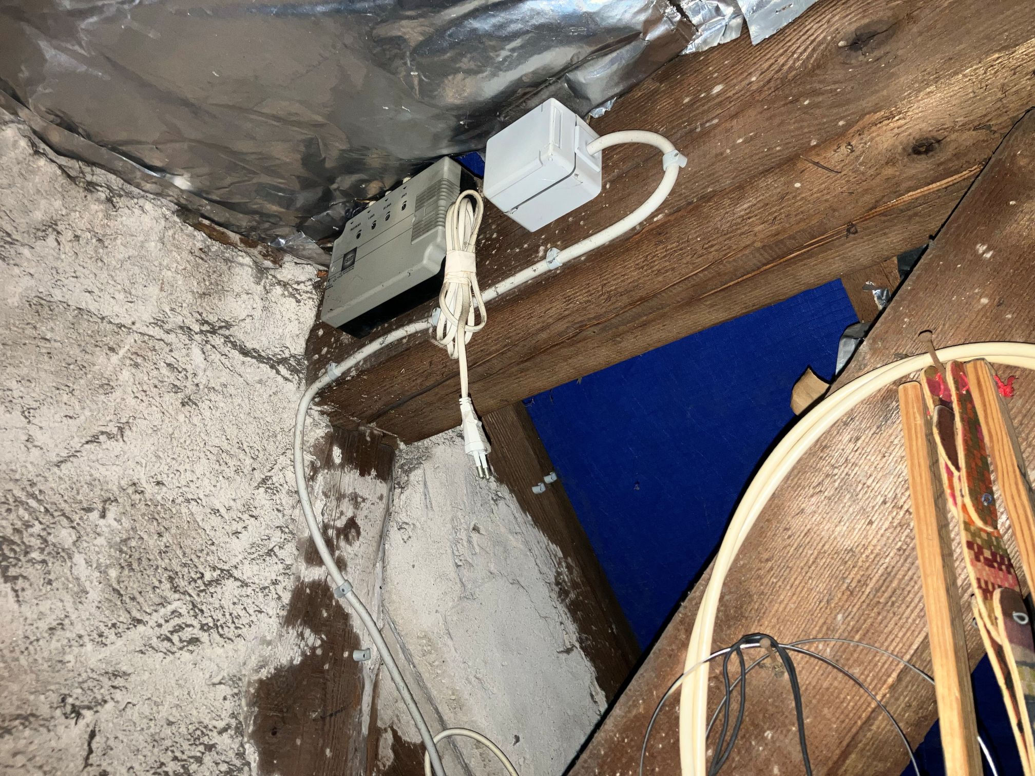

am 31.10.2025 17:06
Dann schon mal vielen Dank für die zahlreichen Antworten.
Ich hatte heute auch einen Bekannten da, der mal hochg auf den dachboden ist und der hat tatsächlich ein Antennenkabel gefunden, das nicht angeschlossen ist.
Dann werde ich mal dem Vermieter Dampf machen.
am 31.10.2025 17:20
warum ist der Verstärker nicht mehr an die Steckdose angeschlossen?
