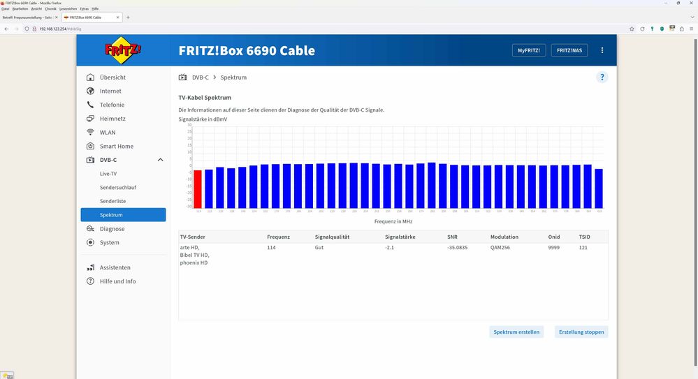

@CTrue13 schrieb:Hatte mir schon vor Wochen ein Spektrum erstellen lassen, gestern erneut.
Poste das mal bitte auch daran läßt sich erkennen ob umgestellt wurde oder nicht.
Wenn das TV Spektrum mit 330 Mhz anfängt, dann dürfte bereits umgestellt worden sein.

am 19.05.2023 10:19
Fängt bei mir mit 114 MHz an, also noch nicht umgestellt
Welches Spektrum meinst Du genau?
Internet/ Kanäle oder Spektrum

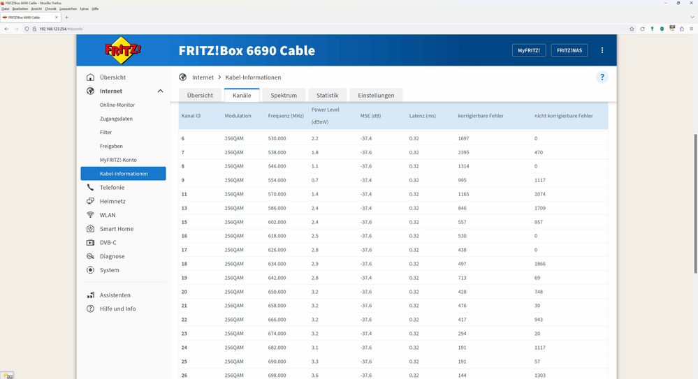

Bei Internet/ Kanäle z.B. sind in Empfangsrichtung DOCSIS 3.1 Kanal ID 31 643019885 nicht korrigierbare Fehler seit 09.05.23. Hört sich wohl nicht normal an

das sind in den 10 Tagen 643019885/240 = 2679249,520833333 Fehler pro Stunde wobei jeder eine Bild- oder Ton- Störung verursacht wenn eine Übertragung über das Internet läuft. Mache am besten mal Bilder von allen DOCSIS Kanälen und auch von dem DVB-C Spektrum, denn wenn offensichtlich Probleme auf den DOCSIS (Daten) Kanälen gibt, dann könnten auch die DVB-C TV-Kanäle betroffen sein da dort eigentlich das gleiche wie auf den DOCSIS3.0 Kanälen in Empfangsrichtung passiert.

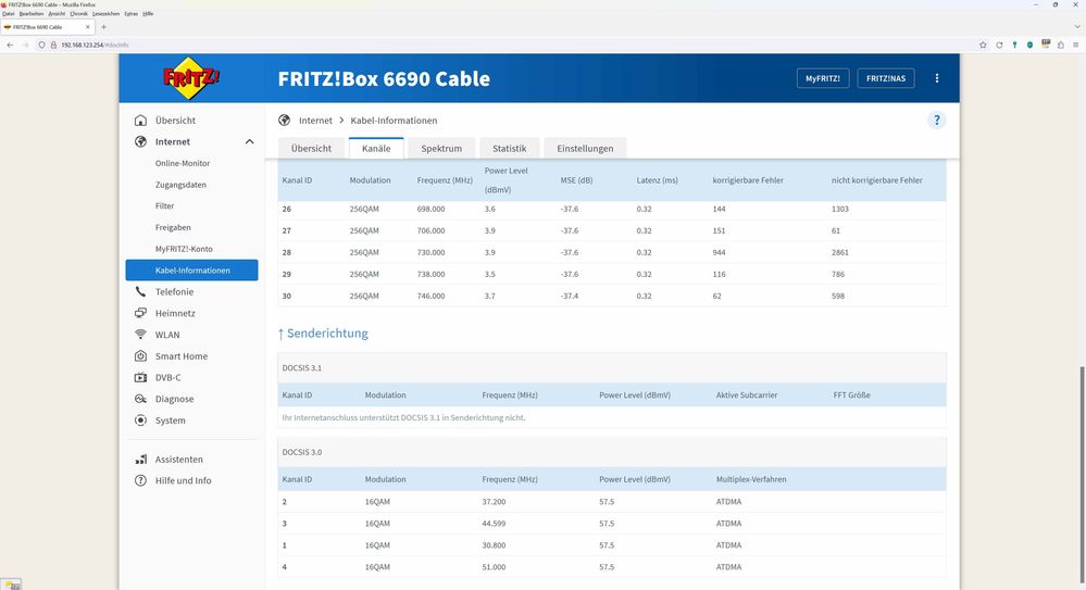

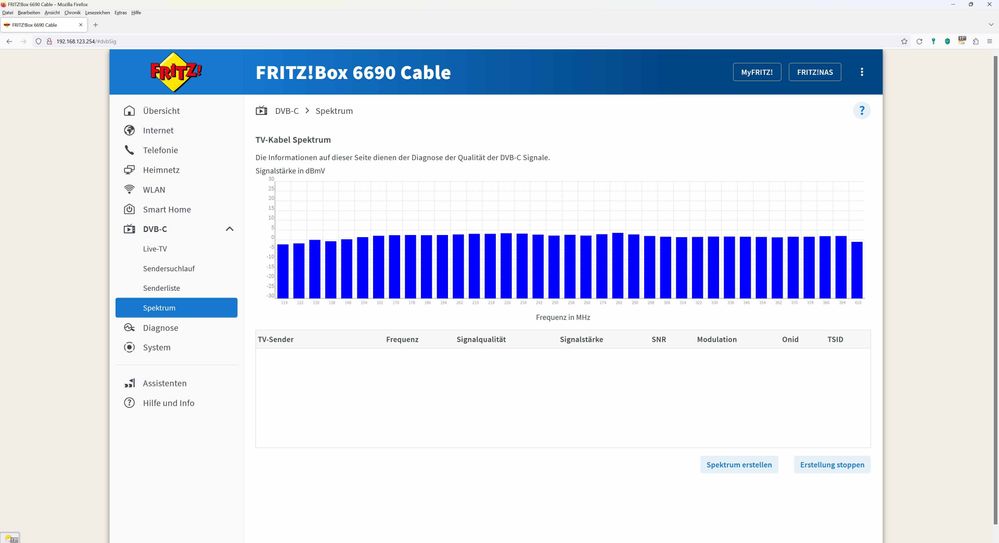

Heute mal wieder besonders gutes Matchbild, geht so weit, dass sogar die Fehler Meldung kommt "CI Modul ist für diesen Sender nicht freigeschaltet" nach einigen Sekunden kommt dann wieder ein Matschbild.
Wie man an Kanal 31 sieht, hat sich seit gestern die Fehleranzahl drastisch erhöht.
So hier nun mal die Werte

Du hast vor der Erstellung des Spektrum einen Sendersuchlauf mit der 6690 gemacht, nur dann ist das Spektrum aktuell. Geh bitte mit der Maus auf 114 Mhz, dann werden dir Angaben für die Empfangswerte gemacht.
Ansonsten, so schlecht sehen die Pegel nicht aus, auffällig bei den beiden DOCSIS 3.1 Kanälen, der MSE ist zu niedrig.
In Senderrichtung sind die Pegel zu hoch, max. inklusive Toleranz 51.0dB(mV).

da gibt es ja fast keinen Kanal mit 0 nicht korrigierbaren Fehlern. Da muss fast im ganzen Frequenzband eine Störung vorhanden sein. Sind alle nicht benutzten Anschlüsse am Verteiler mit einem Abschluss Widerstand versehen? Gibt es ein offenes Gerät/Verstärker ohne Deckel oder ein beschädigtes Koaxialkabel. Bei einem Koaxialkabel kann ein Knick zum Reisen der Abschirmung oder sogar zum Kurzschluss führen. Die Signal Pegel in Empfangsrichtung sind alle im grünen Bereich könnte aber auch deutlich höher liegen. Die beiden DOCSIS3.1 Kanäle sind gerade noch im grünen Bereich. Zulässig ist 0,1 bis 24,0 dBmV. Gut wären also 12,0 dBmV. Bei den DOCSIS3.0 Kanälen ist der Pegel etwas günstiger, denn bei einer Modulation von 256QAM darf der Pegel zwischen -5,9 und 18,0 dBmV liegen und das wird von allen Kanälen eingehalten.
Probleme gibt es aber in der Senderichtung. Verdächtig ist, das es keinen DOCSIS3.1 Kanal gibt und dann haben alle 4 DOCSIS3.0 Kanäle einen viel zu großen Signal Pegel von 57,5 dBmV. Der Pegel darf aber nur im Bereich von 37,1 bis 48,0 dBmV liegen. Mit 57,5 dBmV liegt der Pegel weit im roten Bereich. Offensichtlich gibt es auch Störungen, denn alle 4 Kanäle sind nur 16QAM Moduliert. Eigentlich sollten alle 4 mit 64QAM moduliert sein. Da gibt es bestimmt oft Verbindungs Abbrüche, da Anforderungen Deines Rechners nicht am Server ankommen oder der Server keine Bestätigung für einen gesendeten Daten Block erhält. Bei nur 16QAM und keinen DOCSIS3.1 Kanal kann ich nicht glauben, das im Upload die 50 Mbit/s erreicht werden. Da dürfte es mit den 60%, also 30 Mbit/s die mindestens anliegen müssen schon eng werden. Schlimmer aber dürfte sein, das einige Anfragen oder Bestätigungen gar nicht am Server ankommen.
Da sollte sich ein Fachmann alles genau ansehen und in die Norm bringen. Der sollte auch feststellen können welche Stör Einstrahlung bei Dir im Kabel vorhanden ist.

bei Deinen TV-Kanälen ist der Signal Pegel auch in Ordnung, aber wenn es bei den DOCSIS Kanälen so viele nicht korrigierbare Fehler gibt, dann wird das bei den DOCSIS Kanälen nicht besser aussehen. Das wird von der Fritz-Box leider nicht angezeigt. Bei der GigaTV-4K-Box werden die auch bei den DVB-C Kanälen angezeigt. Ich vermute aber, das dein TV da nichts anzeigt.

Hier noch das Spektrum von MHZ 114 gerade nochmal neu erstellt

Der Sender ist auch auf 114 Mhz, neben arte HD, phoenix HD. Teste bitte mal die beiden Sender, die sind unverschlüsselt.
WDR Fernsehen Köln HD, auch da Probleme?
