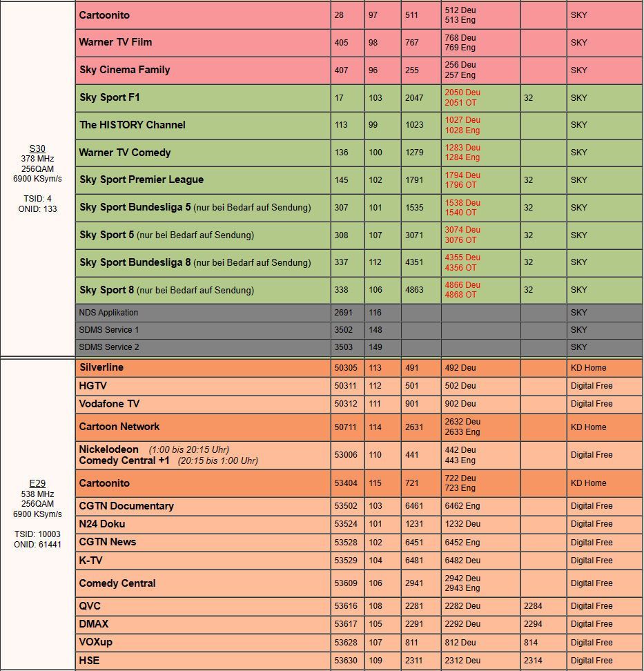

Wenn ich zu der Liste "Alle TV-Sender' (alfabetisch sortiert, Cartoonito 378 MHz vor Cartoonito 538 MHz) wechsle, oder wenn ich die Tonspur wechsle, ändert das nichts daran, dass ich Cartoonito mit NDS 98e nicht entschlüsseln kann (nur mit Nagra 1838), also Vodafone die zugesicherte Leistung nicht erbringt, dass ich Cartoonito mit der seit August bezahlten Option "Vodafone Premium" entschlüsseln können soll.
Ist bei mir im Technisat auch so, Sky cartoonito vor VF cartoonito, das der Sender mit Nagra hell nur mit NDS nicht, unklar.
Weil die ID's des Senders sich ja dadurch nicht ändern. Die entsprechenden Verschlüsselungen sind ja aufgeschaltet.
Ich kann mir das nur so erklären, irgendwas haut mit der Karte nicht hin mit dem Modul hat das nichts zu tun, die Freischaltung ist ja auf der Karte.
Ich würde mir trotzdem mal die ID's ansehen, über OPT dann Status, dort Audio/Video und Programm.
der Vergleich der ID:
Irgendeine Ursache muß die Geschichte ja haben.
eigene FritzBox 6591 CableMax 1000 mit FritzOS 7.26
