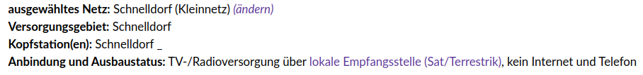

Und hier steht zur Anbindung der Kopfstation:
Wenn es schnell gehen soll, dann ist sicher ein Umstieg auf IP-TV sinnvoll, aber auch nur möglich, wenn man in Schnelldorf mindestens 25 Mbit/s über DSL bereitstellen kann.
Ja, hab mir das aber mal angesehen, die Belegung der digital genutzten Frequenzen entspricht der Belegung des jeweiligen von Sat auf DVB-C umgesetzten Transponder.
