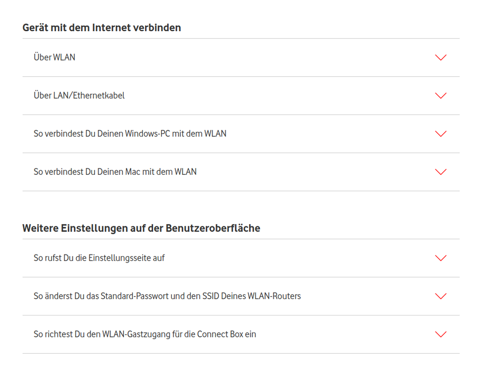

Hallo Steffele0709,
auf der folgenden Seite findest Du Informationen zur Conect-Box. Da gibt es dann weiter unten dann den Punkt "Weitere Einstellungen auf der Benutzeroberfläche".

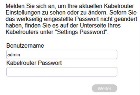

und dann auf "So rufst Du die Einstellungsseite auf" mit der URL http://192.168.0.1/ und dann anmelden mit den Informationen auf der Box:

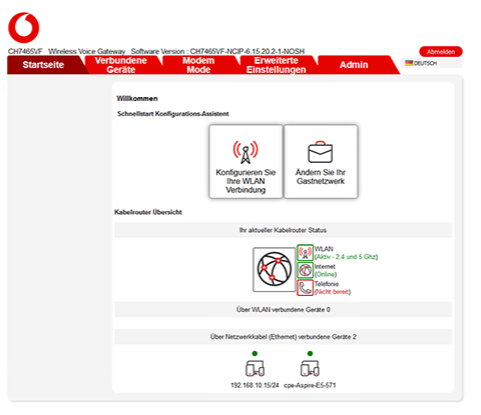

Dann sollte folgende Seite erscheinen:
Hier unter Modem oder Erweiterte Einstellungen könnten dann auch die Signal Pegel aller DOCSIS Kanäle angezeigt werden.
