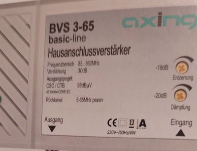

Axing.jpgAlso um niedriger machen Entzerrung nach links drehen?
Hallo Brueti1,
ja, nach der Symbolik auf dem Verstärker würde ich auch ein kleines Stück nach links drehen und dann erneut die Werte auf den Kanälen kontrollieren. Am besten Du suchst Dir vorher aus dieser Liste ein Programm auf der niedrigsten Frequenz und eins auf der höchsten Frequenz aus und kontrollierst die Veränderung auf den Kanälen auf diesen beiden Frequenzen.
Viele Grüße Siegmar

Nun zu der Einstellung des Hausanschlußverstärkers (HAV) BVS 3-65.
Die Entzerrung betrifft den Unterschied in der Dämpfung von 114 bis ca. 450 Mhz und den darüberliegenden Frequenzen für TV.
SWR BW HD auf 138 Mhz als Beispiel, da sagt die Frequenznutzung bei @Brueti1 ab 114 bis 394 Mhz und 610 Mhz. Ergo die Sender liegen bis auf 610  Mhz alle unter 450 Mhz.
Wozu da an der Entzerrung arbeiten?
Das das Signal bei 138 Mhz schwächer ist als bei 330/3338 Mhz das ist normal, hängt ja auch von der Frequenz ab.

Bleibt noch die Frage ob ich was um- / einstellen soll. Die Drehregler für Dämpfung und Entzerrung sind in Liefereinstellung.
Stellt sich mir die Frage warum daran rumdrehen? @Brueti1: Das ist kein Vorwurf an dich.
Im allgemeinen dürfte die Voreinstellung ja passen.
Mein Vorschlag, versuch die Regler mittig zu stellen, dazu mußt du wohl von einem Ende zu anderen Ende drehen, dann anhand der Anzahl der Umdrehungen irgendwie die Mitte finden.
Um einen HAV richtig einzupegeln müssen die Pegel bekannt sein, sprich was aus dem HAV raus geht dann über die Verteilung zu den Dosen, da hilft nur messen!
