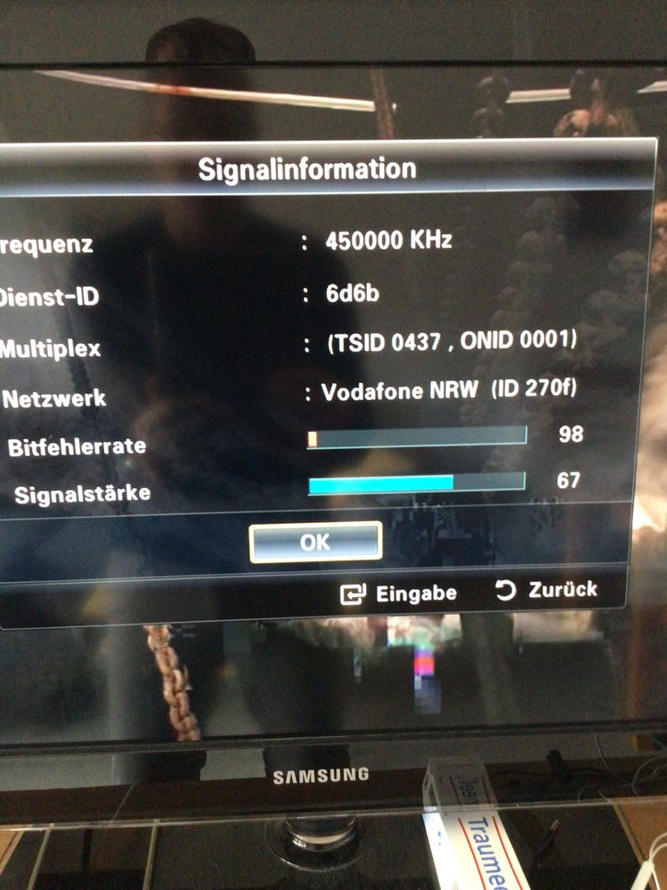

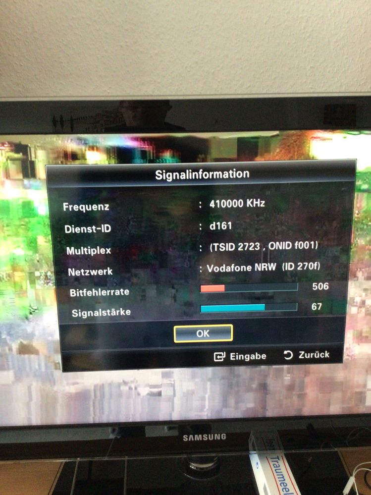

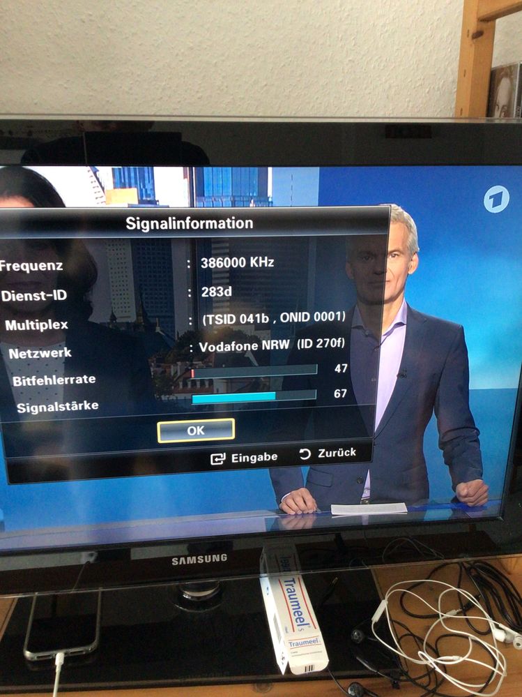

Dann poste Mal ein Bild von den Signalpegel und Qualität deines Fernsehers. Vorzugsweise auf Kanälen die funktionieren und welchen die nicht gehen.
Joe71neu
Der signalpegel ist unterdurchschnittlich bei diesen Sendern. Jetzt gibt es auch schon Probleme beim zdf

Hallo Joe71neu,
die Signalstärke von 67 ist sehr niedrig und auf 410 MHz scheint es ein Störsignal zu geben. Es könnte sein, das ein schlecht geschirmtes Antennenkabel verwendet wird. Bei den vielen Funksignalen die es gibt, sollten nur noch mindestens 3 fach geschirmte Kabel verwendet werden, die eine Dämpfung von größer 130 dB gegen Einstrahlungen haben. Um den Signalpegel zu vergrößern, müsste ein Techniker die Werte mit einem Messgerät genauer überprüfen und wenn möglich etwas anheben. Ein gutes Antennenkabel, kannst Du selbst einsetzen. Übrigens kann es beim Antennenkabel solche Probleme auch durch einen Knick im Kabel geben. Durch einen Knick kann die Abschirmung an dieser Stelle zerrissen sein und dort dann Funksignale in das Kabel eindringen.
