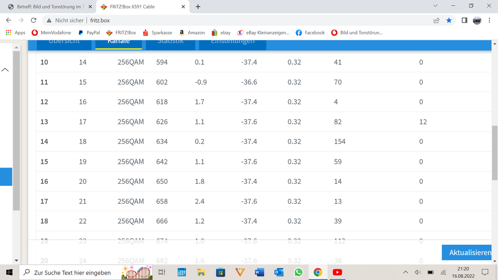

Was mir aufgefallen ist. In der FritzBox 6591 sind unter den KabelInfos abends, ü 300 korrigirbare Fehler gespeichert, jetzt zur Mittagszeit sind wir bei ca.10 -15. In der Statistik sind Abweichungen der letzten 24h von fast 40 db..

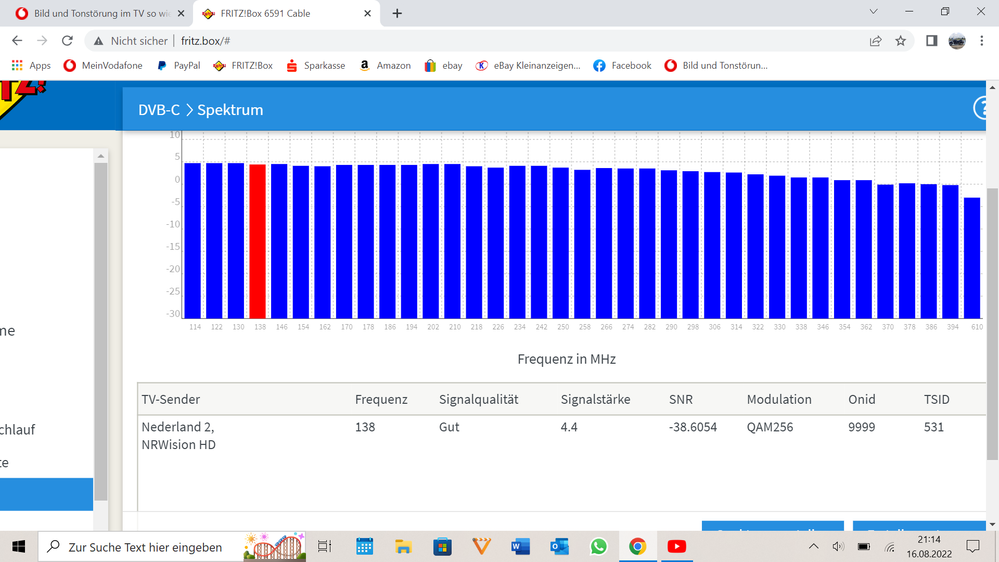

Die 6591 kann auch DVB-C, allerdings das muß aktiviert werden in dem Menü, über Live TV.
Sendersuchlauf, welcher allerdings die verschlüsselten Sender nicht anzeigt.
Dann das Spektrum erstellen, da auf den Balken für 138 Mhz gehen, dann werden dir da die Empfangswerte angezeigt. Das bitte per Screenshot posten.
Das ist genauer als die Anzeige vom TV mit 100%.

Diese Fehlerangaben bei der 6591 haben mit demTV Empfang nichts zu tun, beides nutzt unterschiedliche Frequnezen.

Das mit dem regelbaren Dämpfer kannste sein lassen, der Pegel und der MSE sind für 138 Mhz in Ordnung, da mußt du nichts zusätzlich dämpfen.
Die Statistik, betreffs des MSE, vergiß es, das bezieht sich nur aufs Internet ud so wie ich das sehe ist da alles bestens. Wovon auch die MSE Werte für die Internetkanäle berichten.
Danke für alle die Angaben, aber was fehlt wäre die Senderichtung, da gibt es kein Screenshot von.

Die Senderrichtung, auch da alles in Ordnung.
Woran es liegt das da das Bild gestört ist, keinen Schimmer, rein von den Empfangswerte her passt alles.
