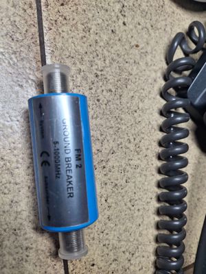

Hallo Bluesilver,
über das Antennenkabel wird Dein Router mit der Masse des Antennenkabels verbunden und diese Verbindung wird getrennt.Du solltest einen Brummfilter in das Kabel vom Router oder vom TV schalten, damit könnte das Problem gelöst werden.
Viele Grüße Siegmar

Hallo Sigi-DD,
Filter montiert, Router blinkt rot, daher auch kein Internet u. Tel. mehr.
Filter ab, alles wieder normal.
Dieser geht wieder zurück.
Komischerweise bin ich jetzt seit einer Woche Störungsfrei.
Denke das Problem liegt wohl eher beim Anbieter.
Klinke mich mit dieser Sache jetzt hier aus.
Danke nochmal an alle für die Hilfe.
Grüße MD
