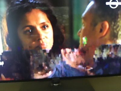

Hallo!
Hat noch jemand Bild (Verzerrungen, Pixelfehler, Klötzchenbildung) & Tonstörungen auf diesen Sendern (122 Mhz) ???

Hallo Mar_kus,
wird bei Deinem TV-Gerät auch irgendwo der Signal Pegel des Kanals auf dem das Programm läuft angezeigt?
Viele Grüße Siegmar
Der Signal Pegel zappelt "die ganze Zeit" zw. 93 - 98 hin und her. Und zwischen durch schlägt die Bitfehlerrate auch mal aus.
Hallo Mar_kus,
das sollen dann sicher 93% - 98% sein. Da sicher nicht angegeben ist, was als 100% definiert ist, kann man dazu nur sage, das sollte reichen. Die Tatsache das der Pegel schwankt und es öfters Bit Fehler gibt deutet auf eine Störung der 122 MHz hin. Ursache könnte eine beschädigte oder unzureichende Abschirmung des Antennen Kabels sein. wodurch ein Funk Signal in das Kabel einstreut. Das muss natürlich nicht bei Dir im Haus passieren, das Signal kann schon auf der Straße gestört ankommen. Dann müssten aber auch alle Nachbarn dieses Problem haben.
Solltest Du ein langes Antennen Kabel verwenden, dann muss ein dreifach geschirmtes Kabel eingesetzt werden. In Deiner Region gibt es doch sicher auch noch TV über eine Antenne auf dem Dach. Erkundige dich doch mal ob es einen TV-Sender bei etwa 122 MHz gibt, der könnte dann bei einer schlechten Abschirmung die Ursache der Störung sein.
Viele Grüße Siegmar
@Sigi-DD
Die Bildstörungen sind seit 05./06.04.. Am 05.04.gab/kam es nämlich auch zu Einschränkungen und Ausfällen im Kabelnetz in meiner Region. Am 06.04. habe ich dann via WhatsApp vom Vodafone Störungsservice die Nachricht bekommen,  dass die Störung behoben ist/wurde.. Die ersten paar Tage danach sind zwar auch Bildsörungen ab und zu aufgetreten, und nicht so stark und heftig wie seit Mittwoch jetzt, wo es fast unmöglich ist eine Serie auf Universal TV zu sehen.
TV über Hausantenne oder Dachantenne zum Empfang terrestrisch ausgestrahlter Radio- und Fernsehprogramme gibt es bzw.  klappt ja nicht mehr seit der Einstellung der allerersten DVB-T Varianten nicht mehr.
Und meine anderen drei Nachbarn kann ich nicht fragen, weil die über das Bonner Unternehmen TV schauen.
Hallo Mar_kus,
dann wurde bei der Störung vermutlich etwas nicht richtig montiert. Da kann dann aber nur die Hotline oder einer dieser Kontakte helfen.
DVB-T wurde schon vor Jahren durch DVB-T2 ersetzt und ist seit dem auch HD fähig. In viele Orten gibt es DVB-T2. Wenn es am 05.04. Probleme gegeben hat, bei denen aber nichts in Deinem Haus repariert wurde, dann betrifft das das gesamte Wohngebiet, also auch die Nachbarn in anderen Häusern die KabelTV nutzen.
Viele Grüße Siegmar
