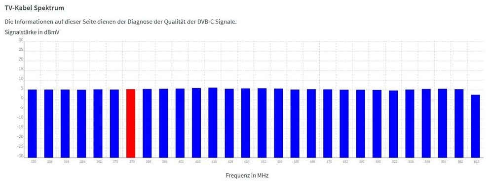

Vielen Dank für die Infos. Sieht eigentich alles gut aus (Werte zwischen 5,5 und 2,5). Habe schon überlegt, ob die Störungen am Zusammenspiel zwischen Box und Samsung TV (QN90A, Bj. 2021-09) liegen könnte.

Hallo EitschAr,
da die Pegel in der Norm liegen, könnte auf den betroffenen Kanälen die Signalqualität unzureichend sein. In dieser Liste wird die Belegung aller Kanäle angezeigt, die bei Dir im Kabel anliegen, wenn Du Bundesland und Wohnort eingibst.
Bei mir liegt "Das Erste" auf Kanal 330 MHz und "arte" auf Kanal 418 MHz. Siehe mal nach , was bei den Kanälen beim SNR Wert und bei der Signalqualität angezeigt wird. Teste dann auch die anderen Sender auf den Kanälen. Wenn es ein Problem bei der Übertragung von der Kopfstation bis zu Dir ist, dann müssten alle Sender auf dem Kanal betroffen sein.
