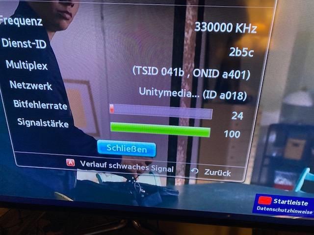

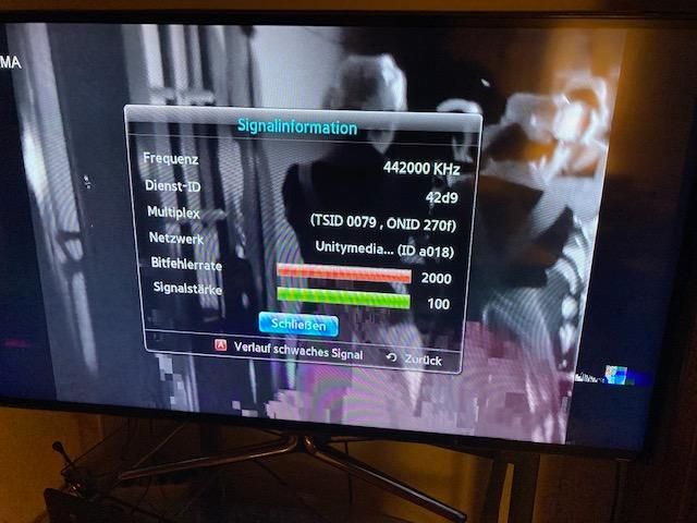

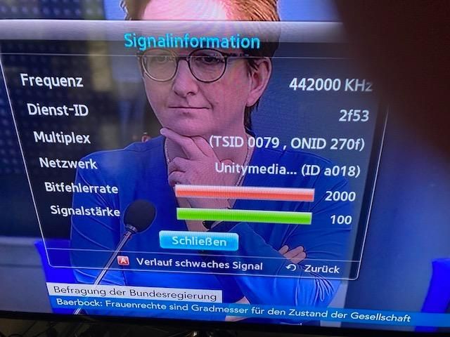

Unten die gestörten Sender ARTE HD & Phoenix HD (mal mit gutem Bild, mal mit verpixeltem) und Bitfehlerrate am Anschlag. Dazu noch die ARD, die immer ohne merkbare Störungen empfangen wird.
ArteArtePhoenix (Bild gut)Phoenix (Bild gut)ARDARDPhoenix (Bild gestört)Phoenix (Bild gestört)

SWR HD BW, ZDFinfo HD, es wäre schön wenns auch dazu die Bilder mit den Empfangswerten gibt.
Mein Verdacht geht in Richtung etwas zu hohe Signalstärke, mehr als 100 zeigt ja der TV dafür nicht an.

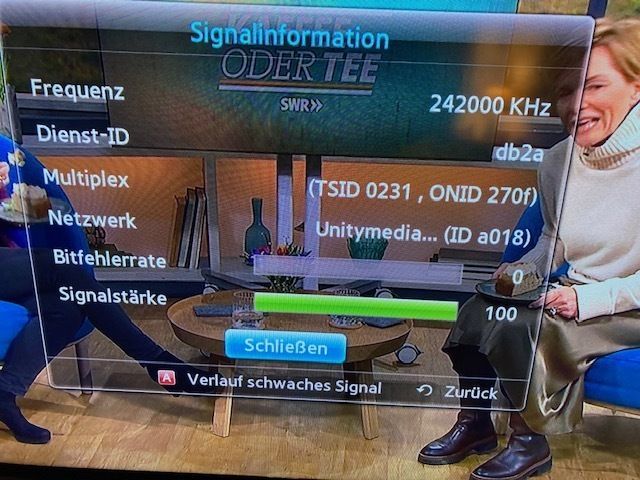

Hier die Bilder von ZDF Info HD und SWR (ich hoffe, das ist SWR HD BaWü):
ZDF Info HDZDF Info HDSWR HDSWR HD
Danke, das könnte meinen Verdacht bestätigen. Ja ist SWR BaWü.
