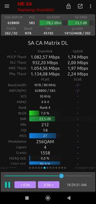

es scheint so, als wäre NR-CA sowohl im NSA als auch SA (ich rede von 5G/NR CA; nicht von LTE) an der WXxL61 in Bielefeld nicht konfiguriert von der Site aus (hier: gNB ID 4338 (3) + 2211322 (78)). An anderen Sites (z.B. Nachbarsites (u.a.) funktioniert NR CA bei mir ohne Probleme, also schließe ich mein UE (Smartphone) hier aus. Ich vermute, dass an der WXVL61 NR CA nicht aktiviert ist...? Wäre schön, wenn man hier an jener Site dann auch bei NR CA aktivieren würde. @akoch kannst du bitte diesbezüglich bei der Abteilung nachhaken. Falls gewünscht kann ich natürlich auch NSG Screenshots liefern wie man sie von @H3nnes und @SamSc kennt. 😅

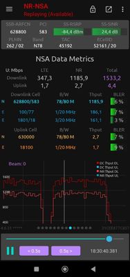

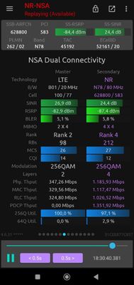

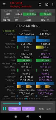

P.S. die Site hat 10G und performt aber gut (gerne als Lob/Feedback an die Abteilung):
NSA LTE+NR
anderer NSG Layer
LTE only
N78 SA
