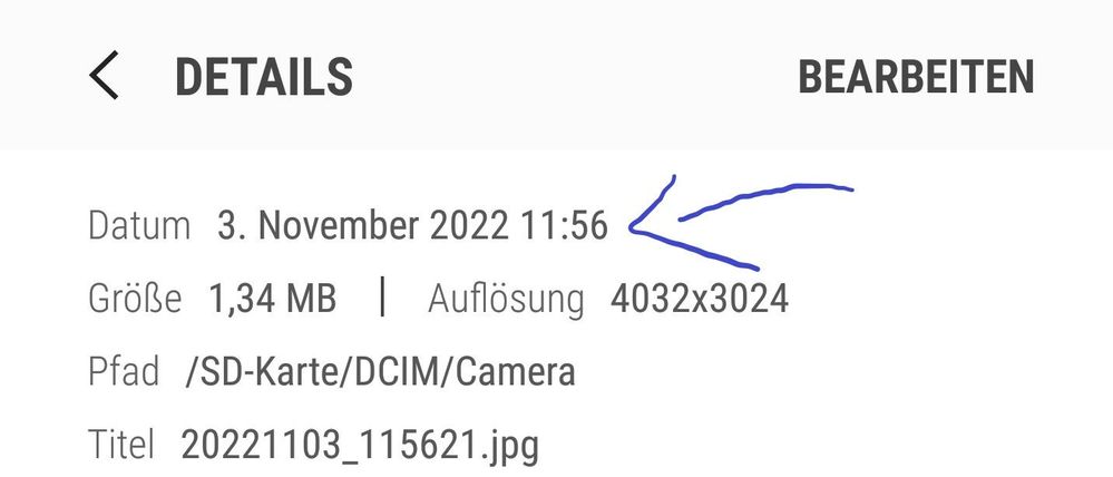

Ich möchte nicht zu ungeduldig erscheinen, aber dieser Termin konnte auch nicht eingehalten werden.
Da hat sich Stand heute Mittag nichts getan. Nicht mal die Montage der ganzen Antennen und Technik.
So sieht das derzeit aus:
