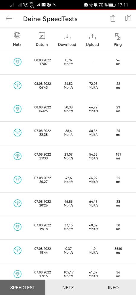

@Marty911
Aber dein Printout deiner Speedtests sagt doch was anderes!
Da hast du doch am 7. 8. und 8.8. noch DL Werte um 50 MBit/s im DL und UL auch ok.
Bei guter Leistung freue ich mich über ein Danke (Daumen hoch)
Kein Support via PN !!
Ja, das stimmt, nach den abbrüchen ging es dann für paar 1-2 h wieder, gestern jedoch nach der Arbeit ging nix mehr. Screenshot_20220809_083741_com.appseleration.speedtest.jpg
