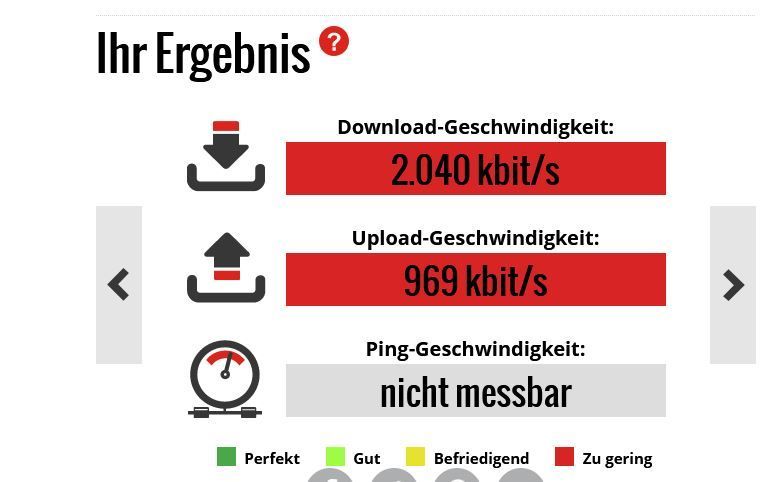

Mein Gigacube loggt sich anstatt im Masten 74179 im Ort mit guter Geschwindigkeit im Masten 71900 zwei Orte weiter ein.
Dementsprechend langsam ist das Netz.
Auch mein Smartphone ist entsprechend langsam.
Ist da schon was bekannt?
