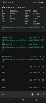

inzwischen scheine ich nicht ganz offline zu sein, aber der empfang ist weiterhin misserabel!
das hier ist ein netmonster-screen vor wenigen minuten  - direkt am fenster das zum westen hin geht, also in richtung des sendestation die ca 350m luftline entfernt ist.

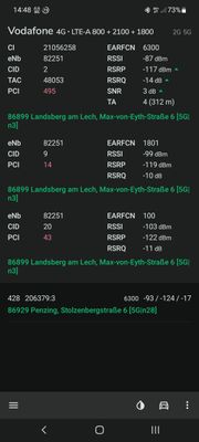

das hier ist wieder ein netmonster screen, diesmal gemacht draußen auf dem balkon (vor dem zuvor erwähnten fenster). das ganze ist auf der gebäude-westseite, also zum sendemast hin!
das phone ist ein samsung galaxy a71 (aber mit einem bq aquaris x pro sieht es nicht wirklich anders aus..)

die Station MXLM51 ist wieder am Netz. Diese sendet  LTE Band 1/3/20 und 5G n3.
Du solltest theoretisch auch wieder die Band20 / 800MHz - Zelle in der Max -von-Eyth-Straße empfangen können mit stärkerem Empfangspegel als auf Deinen letzten Messungen.
Die Ergebnisse auf den Screenshots zeigen jeweils Band3 LTE und n3 5G / beides jeweils 1800MHz. Bedenke bitte, dass die 1800er Frequenz im Vergleich zur 800er nur kleinere Distanzen schafft. Das erklärt bei 1800 den Pegel von -111 dB RSRP. Ich sehe da nichts ungewöhnliches.
Bei Band20  solltest Du theoretisch zwischen -95 bis -105dB liegen. Teste das bitte mal aus.
Gruß, Jioti

die bänder bzw die funkzellen sucht sich das phone anhand der signalstärke aus...in meinem fall ist band 20 offenbar noch schlechter als das was auf den screens verwendet wird.
auf den screenshots oben ist das von dir besagte band zu sehen...es ist in der zeile die mit "495  82251:2" beginnt gelistet..wie man dort sehen kann ist die signalstärke wirklich nicht gut...
(die signalstärken in der zeile beziehen sich wohl auf RSSI/RSRP/RSRQ angaben)

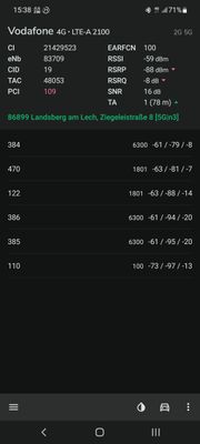

heute war ich in der stadt unterwegs und war einiger zeit mit dem sendemast in der ziegeleistrasse verbunden - mit der 800mhz zelle. also mein phone kann es offenbar und ist diesbezüglich nicht defekt.
hier der screen dazu:
zuvor habe ich einige momente lang in der wohnung "empfang" über die von euch erwähnte 800mhz zelle - hier die screens... (wieder alles andere als berauschend).
