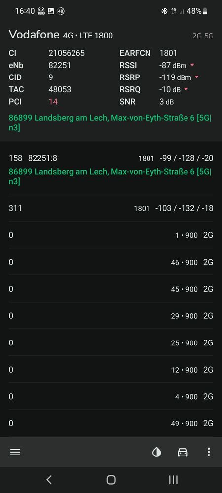

hier der zustand gerade:
@oli_m
Wir haben eine kleine Optimierung am versorgenden LTE800 Sektor gemacht.
Sind deine Pegelwerte besser?

@akoch es ist etwas merkwürdig nach ersten beobachtungen.
über zwei striche beium empfang komme ich nicht hinaus; meistens ist es nur einer. muss mal testen ob das telefonieren nun ohne aussetzer funktioniert...
was die datenverbiundung betrifft, so sehe ich öfters das "4G+" in der anzeige und die 35-40 mbit die ich dann messe sind besser als die 2-4 mbit zuvor.
aber ansonsten sehe ich dass mein phone häufig zw. 800mhz, 2100mhz und 1800mhz netz hin und her springt..

@akoch "Das Rumspringen der Frequenzen siehst du in der App?"
ja, die NetMonster app zeigt an mit welcher funkzelle man verbunden ist; also deren id, signalwerte und frequenz...
der empfang ist nachlängerer beobachtung mehr oder minder genauso bescheiden wie zuvor; ab und zu öffter "blitzt" 4g+ auf mit mehr bandbreite, aber ansonsten "bescheiden" wie zuvor..
ich muss schon raus ins freie um das gebäude herum zur lechwiesenstrasse ecke carl-friedrich-benz strasse um wirklich guten empfang zu haben.
rosenstr. und lechfeldstr. scheinen irgendwie im "funkschatten" zu liegen,..da sind draußen auch kaum mehr wie 2 empfangsbalken zu sehen....
