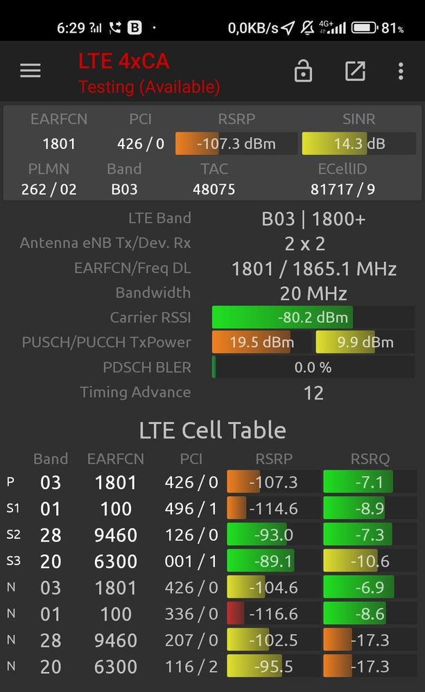

Es geht um eine schlechtere Mobilfunkversorgung nach einem Tausch auf Commscope Antennen. Seit dem Tausch ist der Mid-Band Empfang von 1800 und 2100 MHz schlechter als mit der alten Antenne, das Handy nutzt es dementsprechend nicht mehr für CA und der Durchsatz ging radikal runter - von 300+ Mbit/s auf jetzt 35 Mbit/s.
Es handelt sich hierbei um die eNb 81717.
Ist die Antenne eventuell "falsch" eingestellt oder noch nicht ganz hochgefahren?

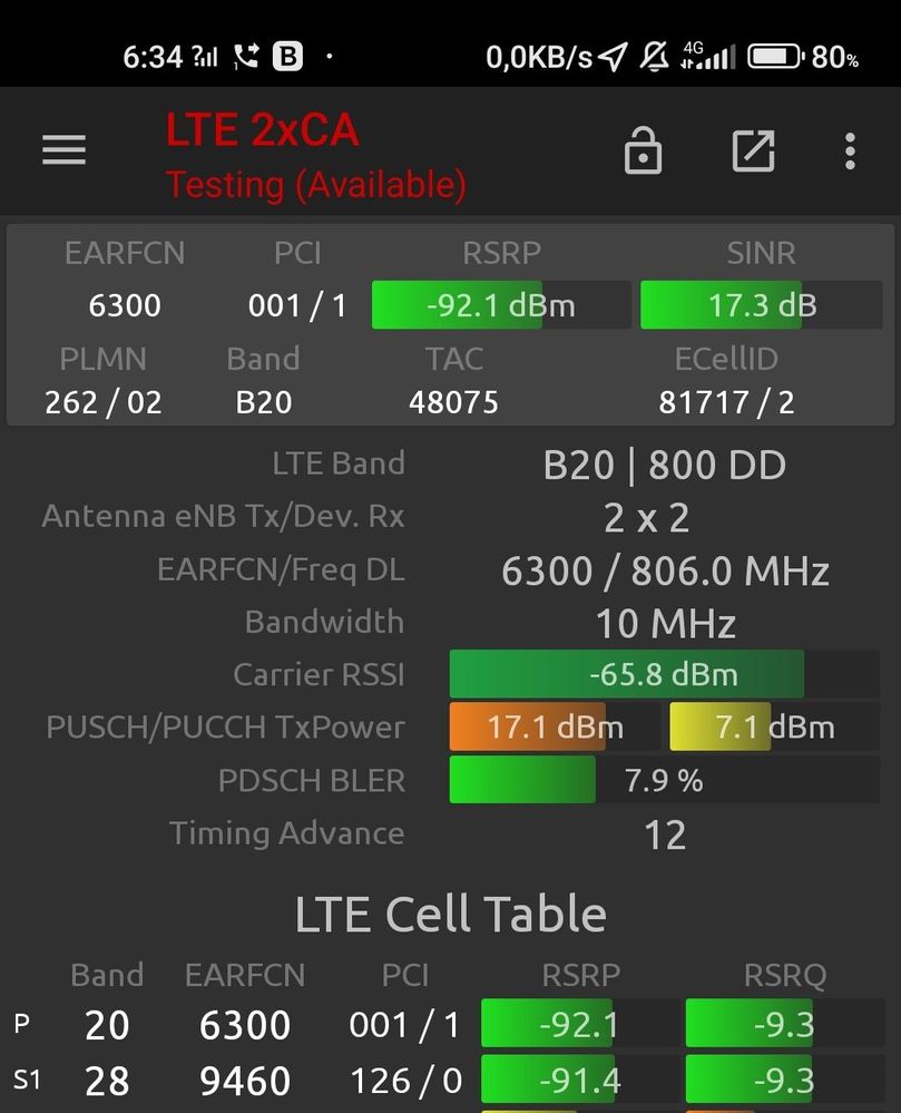

Das Handy macht ein CA mit 28-20 oder nutzt einen von diesen Bändern alleine wobei es 28 bevorzugt. Wenn man näher dran ist, macht das Handy auch 28-20-3-1. Aber nach wenigen hundert Metern ist mit Sichtkontakt Band 1 und 3 so schwach dass das Handy es nicht mehr nutzt und 28-20 macht.
Gelöschter User
Nicht anwendbar
Ich hab hier mal eine Messung mitgebracht. Ich befinde mich draußen und habe Sichtkontakt zur Antenne.IMG_20220509_063010.jpg
Das Handy macht bevorzugt aber eher dies (was früher am selben Standort nicht der Fall war). IMG_20220509_063419.jpg

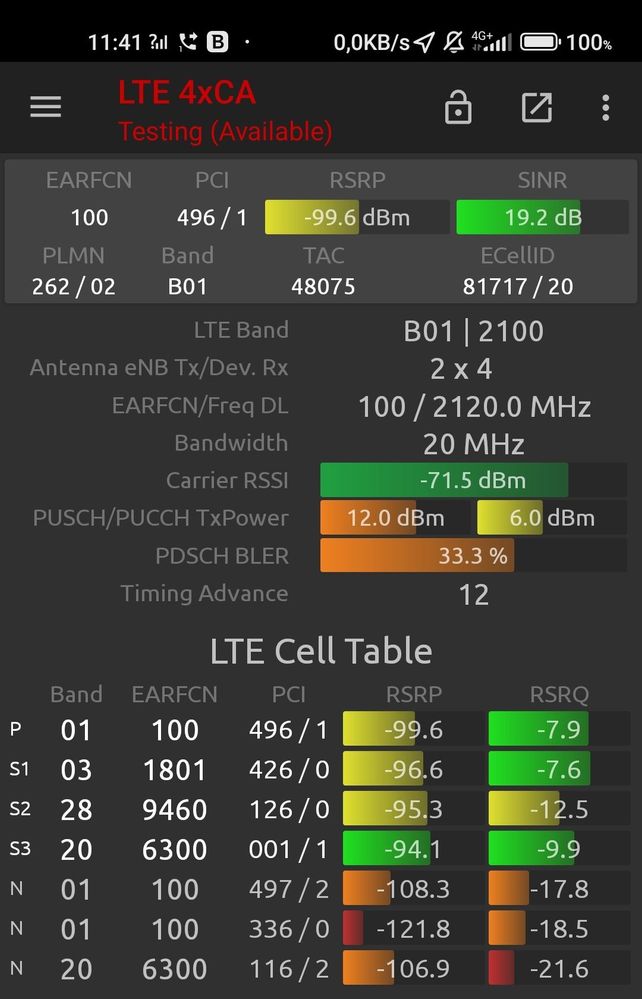

Eine kleinere Änderung hat der Kollege schon gemacht:
RET Tilt Change auf MXLH17I (LTE1800) von 10 auf 6
Es wird sich ein MOD melden wegen der Aufnahme des Tickets.
Die Daten werden dann per PN übermittelt.

Oh ja, starke Verbesserung. Knapp -10dBm mehr Empfang und konstanter 4CA.IMG_20220509_114209.jpg
Nachtrag: Jetzt ist auch konstantes NR1800 möglich.
