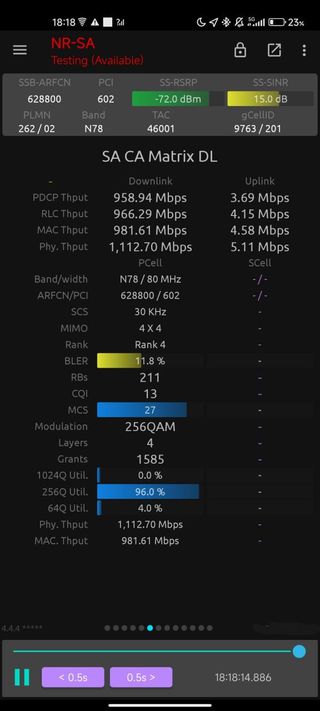

Ich kann dieses Verhalten, das der User SamSc beschreibt, bei mindestens einer Station in der Nähe genauso bestätigen. Und zwar bei den NR3500 Zellen an der Station DXx664. Konkret im Sektor A. Reproduzierbares Verhalten!
Nach einem ca. 2-3 minütigen Download (bspw. eines Smartphone Firmware-Updates) bricht die Downlink-Performance der NR3500 Zellen der Station DXx664 stark ein und drosselt die Performance herunter auf ca. 5-10% (<50Mbps).
Getestet: Heute (Samstag, 6.7.) um ca. 13:40 Uhr.
Ich würde spontan nicht von Thermal Throttling der NR3500 AAUs ausgehen, da es bewölkt und ca. 20°C gewesen ist. Außerdem blieb auch das Smartphone kühl und hat nicht gedrosselt, denn ich habe es mit zwei Xiaomi Smartphones getestet, und an beiden wurde die Downlink Performance gleichmäßig und extrem gedrosselt. Ebenfalls kann ich die Anbindung ausschließen, die liegt bei 1Gbps via Glasfaser.
-> Könnte es sein, dass das "Smart Power Lock" Feature hier für die Drosselung der Performance verantwortlich ist, damit der Sendeleistungs-Mittelwert der AAUs einen festgelegten Schwellenwert nicht überschreitet? Denn, lasse ich meinen Download bei gedrosselter Downlink Performance weiterlaufen, klettert die Performance nach ca. 3 Minuten mit 5-10% der Geschwindigkeit wieder etwas nach oben, bis sie dann wieder nach einer Minute komplett absackt.
Angehängt habe ich zusätzlich mal einen Screenshot aus einer Field-Test Anwendung. In diesem Screenshot sieht man, wie das in der Praxis ausschaut.
