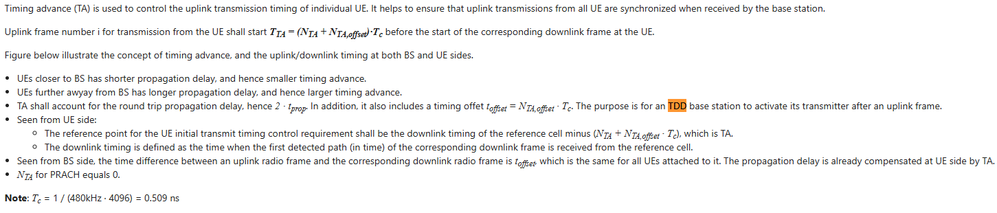

@Drahtlosfreddy
Kleine Anmerkung: Neben FDD gibt es bei TDD auch Timing Advance. Siehe hierzu auch diese Seite, die das ganze echt gut erklärt.
Timing und Synchronität an der Basisstation sind wichtig, da hast du Recht, doch die Timing Advance betrifft hauptsächlich das mobile Endgerät und spielt sich im Nanosekundenbereich ab, so dass die von dir beschriebenen Überlagerungseffekte überhaupt nicht greifen. Da spricht man dann eher von mehreren 10km bis das dann entscheidend ist.
