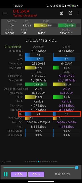

Die LTE Performance ist zu Stoßzeiten im 60° Sektor des Standortes FxL060 (eNB ID 60060, Zellen 1 [PCI 172] und 19 [PCI 472]) auffälig schlecht.
Über LTE800 bekommt man quasi gar keine sinnvoll nutzbare Verbindung, über LTE2100 und mit CA ist es schon grenzwertig, scheinbar ist der Standort/Sektor stark überlastet, evtl. könnte hier auch die nicht angemessen dimensionierte Anbindung eine Rolle spielen.
Anzumerken ist außerdem, dass es hierbei um relativ häufig aber definitiv nicht immer auftretende Probleme geht. Es kommt durchaus vor, dass der Standort mit nahezu identischen Empfangswerten wie in den hier gezeigten Tests über 100 Mbps liefert.

Screenshot 2:
Genauere Analyse der LTE-Verbindung.
Hier ist gut zu sehen, dass das Endgerät nur wenige Ressourcen (RBs) zugeteilt bekommt und die LTE Geschwindigkeit teilweise massiv einbricht.
Außerdem sichtbar ist, dass an diesem Standort alle LTE-Zellen mit TM3 laufen, eine Konfigurationsänderung auf TM4 könnte hier, besonders für stationäre UEs, möglicherweise noch ein wenig Kapazität rausholen (sofern es sich um ein RAN-seitiges Problem handelt).

Mein Kollege hat sich das angeschaut und folgendermaßen geantwortet:
Ja, der Kunde hat Recht.
TM4 ist für „slow moving“ or stationary UEs besser, daher gilt auch die folgende Regel:
MO Class Name
Parameter Name
Current Setting L22.Q2
EUtranCellFDD
transmissionMode
TRANSMISSION_MODE_4 ("URBAN" cells & excluding High Mobility Cells)
TRANSMISSION_MODE_3 (Others)

Ich denke jedoch die Sektoren A und C versorgen die Bahnlinie und daher ist die Site in der high mobility list
EDIT:
Anderer Kollege hatte auch mal geschaut:
Es treffen hier beide Kategorien zu „Highspeed Cell“ and „Suburban Area“ die in den Wert 3 resultieren.

Um einen direkten Fehler wird es sich hier nicht handeln.
Die ersten Sektoren (L800+L2100) sind einfach nur sehr hoch ausgelastet mit vielen Usern.
Weiterhin kann ich aber auch erkennen das die Anbindung schon länger der limitierende Faktor ist.
Einen Ausbau auf weitere LTE Frequenzen und 5G sehe ich laut Planung erst für Mitte 2024.
Dann wird sicher spätestens auch die Anbindung erweitert/umgeschaltet.

Wäre es denn möglich, sofern die RAN-Auslastung höher ist als die der Anbindung, da ggf. eine Prüfung anzustoßen ob z. B.  eine Umstellung auf TM4 hier zumindest eine leichte Verbesserung der User Experience ohne Umbau erzielen könnte? Das dürfte nicht mehr als eine Lizenz- und Configsache sein.

Kurz zusammengefasst kann TM4 im Vergleich zu TM3 bei vielen (bestenfalls stationären) Nutzern ca. 5-10% mehr tatsächliche Kapazität bei gleicher Bandbreite erreichen.
Allerdings bietet TM3 dagegen etwas bessere UE-mobility, daher muss da natürlich jemand mit mehr Wissen und Einblicken prüfen wie das hier passt.

@SamSc

Vielen Dank für diese transparenten und nachvollziehbaren Einblicke.
Diese Einstufung des Standortes erscheint so natürlich sinnvoll, momentan "funktioniert" er ja auch noch.
Die zuständigen Kollegen wissen sicher besser als ich, was hier zu tun ist, allerdings könnte man ja auch anhand von anderen Werten (z. B. avg. hand-in/out count und CQI-Verteilung) hier ggf. über eine Neuklassifizierung nachdenken.
Im Sektor C, der ja ähnlich viel Bahnstrecke aber weniger Wohngebiet versorgt, ist deutlich weniger Last.
