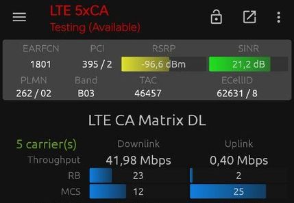

Heute früh habe ich folgendes beobachten können:
Erster Test:
Das UE wurde auf LTE900 gestellt, es wurden keine anderen Bänder genutzt.
Hier konnten ca. 41 Mbps im Downlink erreicht werden, für LTE900 alleine eine sehr gute Performance.
Zweiter Test:
LTE 5CA aus 700/800/1800/2100/2600.
Die Performance fällt hier durch die Limitierung der Anbindung quasi gleich wie mit LTE900 alleine aus. Wenn die Anbindung nicht so extrem schwach wäre, könnte man hier mit über 300 Mbps rechnen.
Kann bitte geprüft werden, ob schon ein Ticket diesbezüglich offen ist? Von außen betrachtet sieht das nach einer Fehlplanung aus.

Verrückt, dass B08 alleine so eine Performance bringt. Offenbar warst Du während des Speedtests alleine in der Zelle eingebucht
Zugegeben, die 5xCA Performance ist sehr dürftig und der Ping übel. Welche App nutzt Du für die Messung?
Hier hilft nur ein Störticket mit möglichst tagesaktuellen Beispielen und der Angabe Deines Standorts. Dabei wird ermittelt, welche Funkzellen in der Aggregation bei Deiner 4G+ Verbindung eingebunden sind(das machen wir).

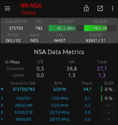

@akoch wärst du so nett hier nochmal rein zu gucken? Die Standorte an dieser Anbindung (Rifu mit hop) dürften mittlerweile schon mehrere Tickets von mir haben, der Support hat mir auch vor über einem Jahr schon eine neue Anbindung versprochen, stattdessen hat man aber nur den Tilt einer benachbarten Station angepasst (was mir natürlich nicht gesagt wurde :)).
Die FXxQ31 hat ja mittlerweile sogar eine NR3500 Planung, das kann ja so nicht angehen mit der Anbindung.
Hier noch ein recht aktueller Test, ich denke da brauch ich nicht viel zu sagen.
Vielen Dank!

Es steht immer noch die Antwort aus Mitte 2024 im Raum.
Die hatte ich hier aber nicht verteilt:
Der FMT-Termin steht nach wie vor auf dem 12.05.2025 und ist damit nicht überlaufen bzw. gültig.
Der Standort wird durch Tiefbaumaßnahmen im UM-Netz und im Vodafone-Netz (Bahnbereich) erschlossen.
Der aktuelle Fertigstellungstermin für die UM-Maßnahmen ist der 12.05.2025.
Die Arbeiten im Bahnbereich sind bei Fa. xyz beauftragt und nach heutigem Stand vorher erledigt, so dass der 12.05.2025 als FMT gepflegt wurde.
