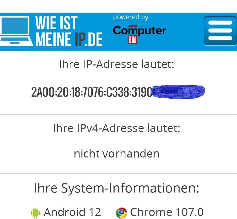

Bekommst du denn eine IPv6 Adresse wenn du dich normal im Mobilnetz verbindest?
Test z.B. mit https://www.wieistmeineip.de/ sieht bei mir so aus

@akoch Nein scheinbar nicht:
In anderen Beiträgen habe ich gelesen, dass Vodafone Secure Net dies verhindern kann. Das nutze ich allerdings nicht.
am 05.12.2022 11:45
Dann haben wir den Fehler, bzw. die Ursache gefunden.
Ich würde vermutlich mit meiner IPv6 Adresse auf deine Seite kommen.
Dann muss man sich das im Detail anschauen.
Bitte mal hier melden damit man ein Ticket an die Technik erstellen kann.
Evtl. können die Kollegen*innen dort auch schon erkennen was dein Problem ist (evtl Tarif, etc.)
