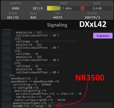

Die beiden Stationen DXx5M5 und DXxL42 teilen den Endgeräten beim Einbuchen ins LTE jeweils mit, dass sie benachbartes NR3500 messen sollen. Nachdem die Measurement Reports dann an die Stationen gesendet wurden, wird allerdings kein NR3500 von diesen Stationen via inter-enb CA aggregiert.
Hier sieht man, dass die beiden Stationen dem Endgerät mitteilen, NR3500 Nachbarzellen zu messen:
DXxL42 - NR3500 Measurement Object

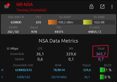

Speedtest an der Station DXxL42:
Speedtest an der Station DXx5M5:
