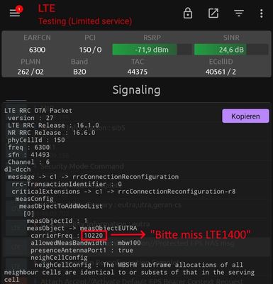

In Wachtendonk an der Station DXx561 sind die LTE1400 Zellen leider nicht mehr nutzbar...

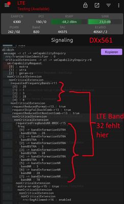

Das liegt daran, dass das Band 32 (LTE1400) in der Bandabfrage (UE Capability Enquiry) der Station an die Endgeräte fehlt.
Bandabfrage ans UE, LTE1400 fehlt
Ich vermute nach einem RAN Upgrade ist das Band herausgeflogen.
Kurioserweise teilt die Station den Endgeräten nach wie vor mit, dass sie LTE1400 Zellen messen sollen, obwohl die Aggregation wegen des fehlenden Bands nicht funktionieren kann:
Station -> UE: Miss LTE1400 Zellen

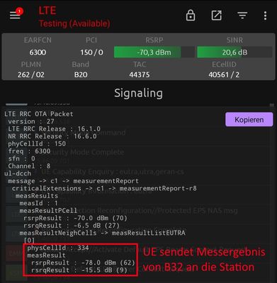

UE -> Station: Ich kann die LTE1400 Zelle mit der PCI 334 mit einem guten Pegel empfangen

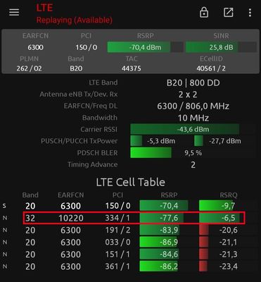

B32 taucht im LTE Cell Table auf, kann allerdings nicht aggregiert werden
