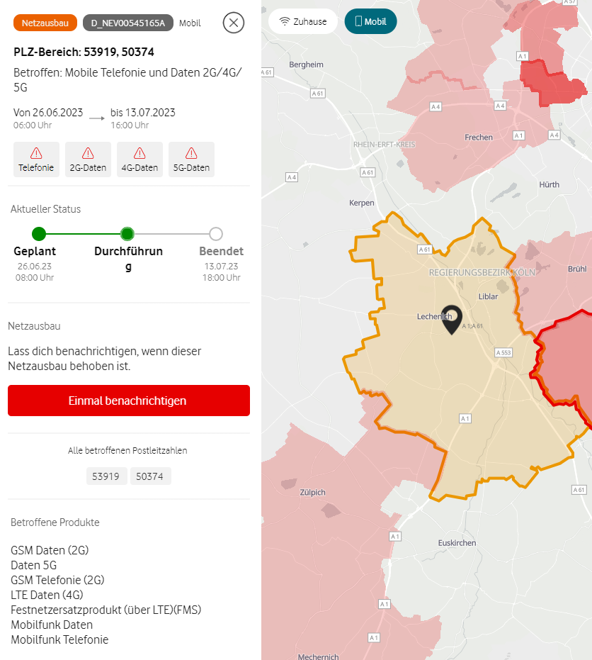

Am Vogelsang dürfte dich die Station DXxH43 (Im Spürkergarten) mit den Sektoren 1, 8, 19 & 221 (5G n3) versorgen. Ich würde mich an deiner Stelle mal bei VF über die üblichen Kanäle (Social Media oder Hotline) melden und den Sektor 221 von der Stations-ID DXxH43 überprüfen lassen.
Btw. in deiner Nähe findet auch gerade Netzausbau statt, soll voraussichtlich am 13.7. abgeschlossen sein.
