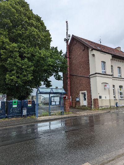

Bild der UMTS-Station

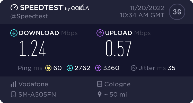

Speedtest 3G:
8848593336

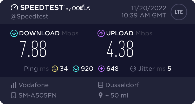

Speedtest LTE am 3G-Standort: (eNB 206470)
8848602199
LTE etwas entfernt (ebenfalls eNB 206470)
