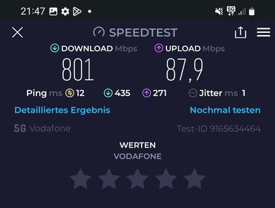

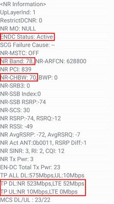

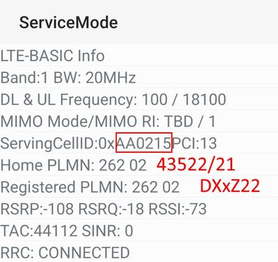

Aufgrund der Analyse des Kollegen und den genannten Infos habe ich versucht dieses Szenario am 28.3.23 von ca. 19-22 Uhr selbst in Düsseldorf zu testen:
Mit einem Samsung Galaxy S20+ 5G an der Station DXx9A6.
Das Telefon enthält den gleichen Prozessor und das gleiche Modem wie das Samsung Galaxy S20 5G (Exynos Shannon 5123 Modem)
TL;DR: Mit Android 12 und Android 13 funktioniert die Nutzung von 70MHz BB NR3500 im Non-Standalone Modus hervorragend mit guter Performance, mit Android 10 und Android 11 hatte das Smartphone den 70MHz NR3500 Träger in unmittelbarer Nähe nicht aggregiert, so wie vom Kollegen mit dem S20 5G beschrieben.
Im Service Menü von Samsung kann man die Funkzelleneigenschaften ohne root prima einsehen.
Hier der Test mit Android 12:
Android 12: DXx9A6 -> Aktives ENDC mit 70MHz BB NR3500 im NSA-ModusAndroid 12: DXx9A6 -> Aktives ENDC mit 70MHz BB NR3500 im NSA-ModusAndroid 12: DXxZ22 -> LTE-Ankerzelle LTE2100Android 12: DXxZ22 -> LTE-Ankerzelle LTE2100Android 12: DXx9A6 NR3500 + DXxZ22 LTE2100 Performancetest mit dem S20+ 5GAndroid 12: DXx9A6 NR3500 + DXxZ22 LTE2100 Performancetest mit dem S20+ 5G

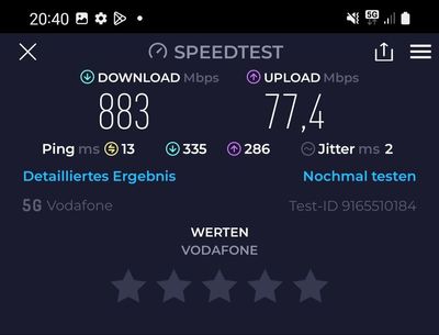

Und hier der Test mit Android 13:
Android 13: DXx9A6 -> Aktives ENDC mit 70MHz BB NR3500 im NSA-ModusAndroid 13: DXx9A6 -> Aktives ENDC mit 70MHz BB NR3500 im NSA-ModusAndroid 13: DXxZ22 -> LTE-Ankerzelle LTE2100Android 13: DXxZ22 -> LTE-Ankerzelle LTE2100Android 13: DXx9A6 NR3500 + DXxZ22 LTE2100 Performancetest mit dem S20+ 5GAndroid 13: DXx9A6 NR3500 + DXxZ22 LTE2100 Performancetest mit dem S20+ 5G
Fazit: NR3500 mit 70MHz BB läuft also ganz gut mit Android 12 und Android 13. Möglicherweise hatte der Kollege mit einer älteren Android Version getestet, die 70MHz BB NR3500 noch nicht unterstützt. Ich hoffe das hilft vielleicht ein klein wenig weiter beim Troubleshooting 🙂
