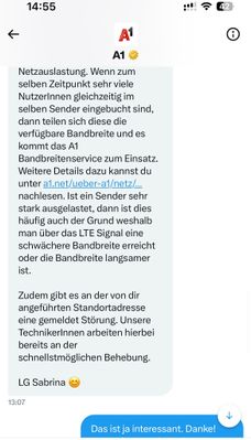

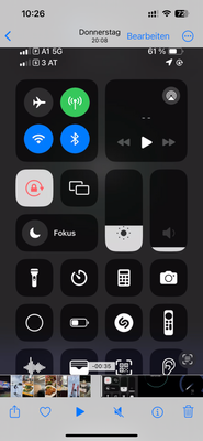

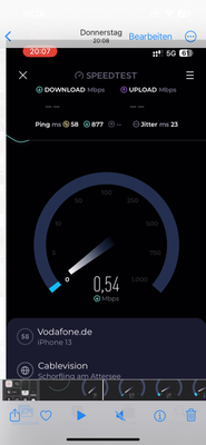

Hatte keine Probleme mit der Einwahl der beiden Netze in Österreich.
War eine Woche in Obertauern und hatte nur das Problem, dass z.B. im Skikeller oder auf der Skihütte oft kein Netz war oder nur ein Netz verfügbar war (3AT oder A1) und beide Karten ständig geswitcht haben.
Irgendwann hat sich meine Vodafone SIM fest entschlossen in A1 zu bleiben und meine SIMonmobile im Netz von 3AT.
Leider gab es dann eine große Störung von A1 in Obertauern und ich musste zu 3AT wechseln.
Allgemein hatte ich auch so das Gefühl, dass A1 oft überlastet war und ich mit 3 viel mehr gezogen habe, auch auf der gesamten Strecke von Grenze Salzburg bis Obertauern hat A1 oft schlechten Empfang gehabt im Stau auf der Tauernautobahn und bei 3/4 Strichen 5G musste teils oft Tunen Radio sogar Puffern. Keine Ahnung was da los ist, die Störungen bei A1 sind laut denen stand Gestern auch noch nicht behoben und dauern noch an.
Tipp: Nachdem man sich manuell ins Handynetz einwählt, danach nicht mehr auf ,,automatisch'' stellen.
Das war so meine Erfahrung.
Das führt dazu, dass das Handy früher oder später das Netz wechselt.
