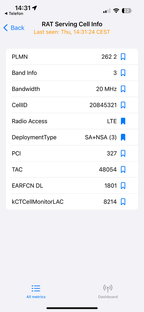

Standalone, scheint mit der ersten Beta von iOS 17 zu funktionieren. Ich werde das ganze genauer beobachten, wenn ich an einer SA zelle 3500 mhz eingeloggt bin. Mit Speedtests und co.
