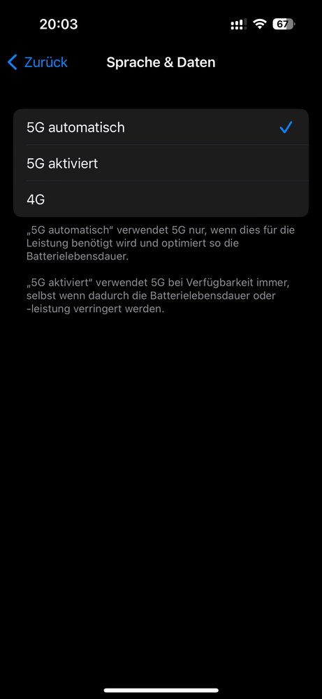

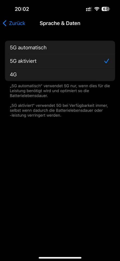

Mit iOS 16.4 wird der SA Schalter in den iPhone Einstellungen kommen. Ich weiß aber nicht ob die aktuelle 16.4 Beta das schon tut wenn man jetzt schon SA nutzen will und nicht den normalen Release abwarten will.
Man sieht unten den zukünftigen Schalter:C12CA9ED-1DFB-4D60-B144-97CFF159D237.png
Ich bin im Apple Devloper Seeling Programm mit drinnen. Gerade eben Beta 2 von iOS 16.4 Released. Mal schauen ob man dann SA auswählen kann, wäre ja ziemlich cool.
In anderen Ländern, war es ja Standard das man in den iOS Settings, SA aktivieren kann oder eben nicht.
iOS 16.4 Beta 2 installiert. Kein 5G Eigenständig zu sehen. Woher hast du diese Infos und woher stammt dieser Screenshot ab?
Mfg
@Milijan Genau das ist das Flag, das anscheinend in den Netzbetreibereinstellungen fehlt, damit iPhones 5G SA aktivieren. Ob das mit dem OS-Update oder OTA verteilt wird oder eben gar nicht, konnte mir auch noch keiner sagen.
Ich würde aber vorschlagen, wir warten morgen wie von akoch vorgeschlagen einmal ab und schauen dann im Anschluss mal, was für 5G SA auf iPhones fehlt und wie man das in die Wege leiten kann.

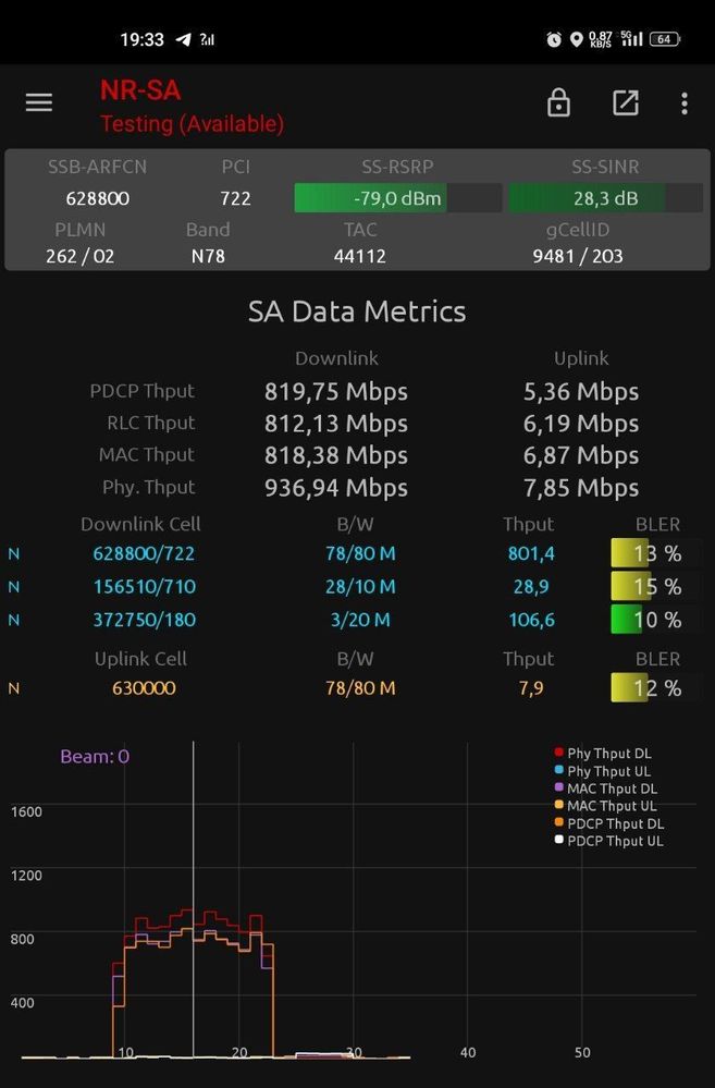

@akoch
Habe gestern erfolgreich 3xCA im 5G-SA in Düsseldorf testen können mit NR3500+NR700+NR1800. Performt richtig gut! 🙂
N78-N28-N3 3xCA im 5G-SA an der DXx683 mit dem OnePlus 11N78-N28-N3 3xCA im 5G-SA an der DXx683 mit dem OnePlus 11
