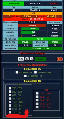

@ToHa1
Du könntest bspw. dieses Tool auf einem Android Telefon installieren und damit dann den Band-Lock auf 2600MHz einstellen. (Ganz unten 2600 B7)
