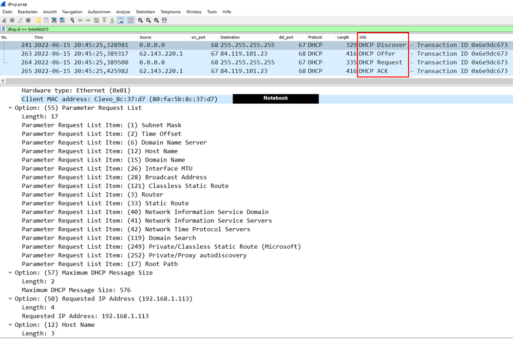

Ich habe mal den DHCP Vorgang mitgeschnitten:
1. Router am tc4400 Modem:
Der Router macht laufend DHCP "Discover", bekommt vom Vodafone Router / tc4400 Modem aber keine IP, bzw. einen "Offer"
2. Notebook am tc4400 Modem:
Hier läuft das DHCP so wie es soll .... warum auch immer ...
