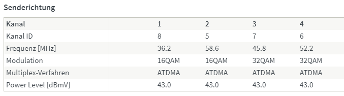

und zu guter Letzt ein Blick auf die Upload Kanäle:
2021-02-06 20_30_28-FRITZ!Box 6591 Cable und 4 weitere Seiten - Persönlich – Microsoft​ Edge.png
Kein Kanal auf QAM64 und da soll nichts den Rückweg stören ?!

Hallo @Martin59 ,
ja mittlerweile sind zwar die Nachtwerte gut (da arbeite ich aber nicht) aber so zwischen 8:00 und 20:00 kommt es  täglich min 3-4 Mal zu Problemen mit dem Upload wo der vertragliche Mindestupload messtechnisch unterschritten wird.  Daher kommt es immer auch noch vor das ich bei der Telefonie (Telefon, Skype, Teams) machmal nicht verstanden werden. Aufäälig ist dann (wenn ich dann man auf die Fritzbox schaue das dann kein Upload Kanal auf 64QAM steht. Das Spricht dann wohl doch noch für einen Rückwegstörer ?! oder welchen grund gibt es das die Modulation bis auf 4QAM runtergeht ?!
Daher bitte auch für den Monat eine Gutschrift.
Gruß Thomas
Tobias
Hey,
der Störer trat tatsächlich wieder auf, bzw. die Modulation schwankt deshalb immer mal, aber halt nicht permanent. Ich hinterlege Dir die Gutschrift.

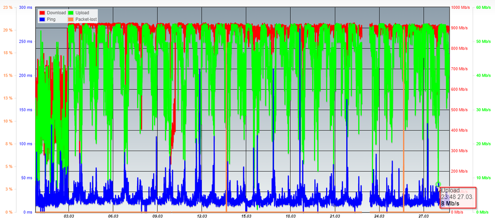

Hier mal ein Überblick über fast diesen Monat.
Wie man sieht ist auch diesen Monat zu Problemen mit dem Upload gekommen, wo der vertragliche Mindestupload messtechnisch unterschritten wird.
Daher bitte auch hier eine Gutschrift hinterlegen. Wird noch weitergesucht oder wie geht es nun weiter ?!
Gruß ThoLo1
Wallace
Hey,
das passt alles nicht zu den Leitungsdaten. Geht die Bandbreite nur am Abend nach unten?
VG Wallace
