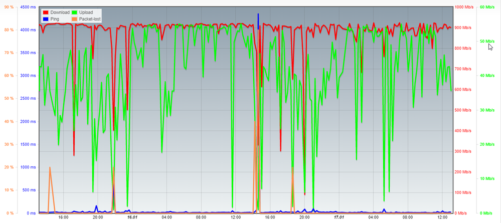

Hier von heute morgen:
Generell ist es ja schon eine Tendenz des bessern sichtbar geworden. Hilft allerdings nicht wenn es trotzdem mehrfach täglich zu Aussetzen kommt wo ich nicht mit Skype oder Teams telefonieren kann, weil ich nicht oder sehr abgehackt gehört werde.

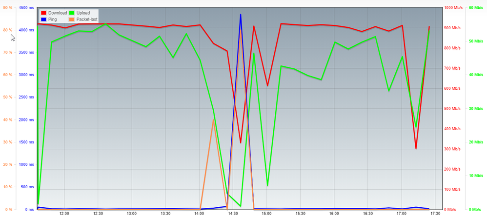

@pRo-Marco  Habe die Fritzbox heute seit 16.01.2021, 13:09 Uhr angeschlossen. Nur Standard keine Änderung. Noch nicht mal wieder DECT eingerichtet oder das WLAN geändert.
Heute Nacht war es sogar relativ ruhig was die Störung angeht 11:36 Uhr  gab es übrigens einen Einbruch des Upload ohne das der Download eingebrochen war.
Heute um 14:30 und 17:30 mit der neuen Fritz.box wieder ein Einbruch.
Damit können wir wohl die Fritz.box und die Konfiguration ausschließen...

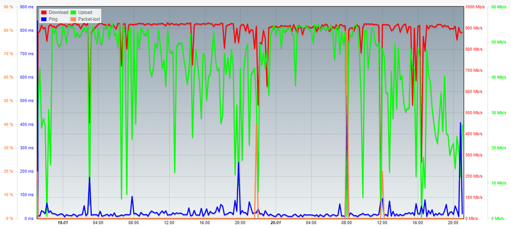

Hier die Werte der letzten 2 Tage, Fällt das neue Modem ab 16.01 12:09 auf ?! Ich glaube nicht..

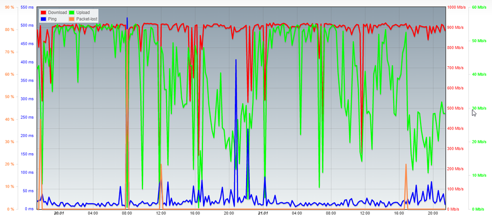

 Also insgesamt schon eine Verbesserung aber da ist noch Spiel nach oben 🙂 Es gibt in der Tat Momente wo ich Uploads mit 3,5 - 4 MB/sec mit eine VPN Verbindung hochladen kann. Da gibts nichts meckern. Allerdings auch werte die bei 250kB/sec liegen. Das nervt dann richtig.
Auffällig ist wie gesagt die unterschiedliche Modulation.
