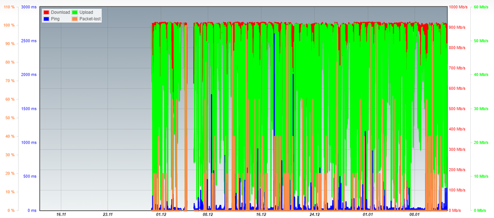

weiteres Update von 12.01.2021:
Kabel Internet war kurzzeitig weg 9:45.
2021-01-12 15_20_16-FRITZ!Box 6591 Cable und 4 weitere Seiten - Persönlich – Microsoft​ Edge.png
Einbruch dees Upload um 13:00 14:00 14:24:

Bisher habe ich 4 Test pro Stunde gemacht und nun sind es 5 Pro Stunde. und das seit etwa 1,5 Monaten

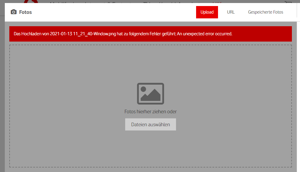

Eigentlich wollte ich um 11:30 die aktuellen Werte hochladen. Da merkt man dann das was schiefgeht wenn
einn 200KB schon mehr als 15-20 Sekunden braucht.
Hier das ergebnis vom Upload:
Und hier das Ergebnis der Test:

Du schreibst zwar ausschließlich vom Upload, aber laut Deinem Diagramm bricht ja parallel auch der Download mit ein. Das spricht halt auch gegen einen Störer.
